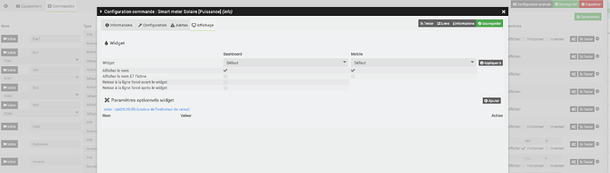

Dans l’interface des équipements, je n’ai pas les options pour changer le widget pour l’affichage dans une vue ou un design. Après avoir fait le tour de toutes les menus et options Jeedom (v4.2.20 avec tous les pleins a jour) je n’ai trouvé aucun moyen pour activer cela et toute piste sera la bienvenue.

Tout simplement parce que ça n’existe pas. Le choix des widgets correspond au support depuis lequel tu accèdes à Jeedom (Desktop ou mobile) et non à la page sur laquelle ils vont s’afficher.

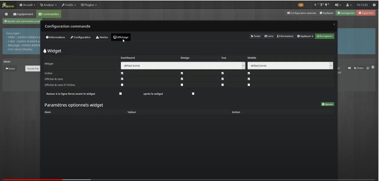

c’est étrange car dans ce tutoriel il y a bien les colonnes vue et design dans la partie affichage
Un peu + de sources avant de sortir une capture d’écran du chapeau ça peut aider même si elle semble dater cette capture…
En l’occurrence le widget est identique quelle que soit la page, il y avait juste 3 options en + à l’époque qui n’apportent pas grand chose. De mémoire ces options ont sauté car elle engendrait du code à maintenir. La même chose doit être possible en perso CSS avancée
