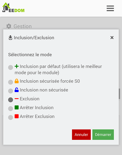

Je suis bloqué, impossible d’ajouter mes modules FIBARO existant. J’avais un problème de Firmware sur la clé Siliconlabs, mais je l’ai mis à jour (7.21.6). Mais toujours aucune réaction. Je lance l’inclusion dans jeedom et je fais la manip sur le module (3 clics sur le bouton), mais c’est comme si les appareils ne se voient pas, aucune réaction ni de l’un, ni de l’autre. J’ai testé plusieurs de mes Fibaro avec la même réaction.
Je tente de faire une exclusion des modules, inclusion, sécurisée, non sécurisée. Je pense avoir fait toutes les combinaisons sans succès. J’en suis à tenter de remettre un vieux débian sur PI3 pour si j’arrive à refaire marcher mon installation au moins pour tester … Mais ça coince aussi.

Bonjour Tonio, j’ai également tenté cette manip mais sans succès. Je lance l’exclusion sur ma nouvelle install, je clique 3 fois sur le bouton du module, mais rien ne se passe et a l’inclusion non plus
Vérifie comment mettre ton module en mode exclusion. C’est souvent différent du mode inclusion.

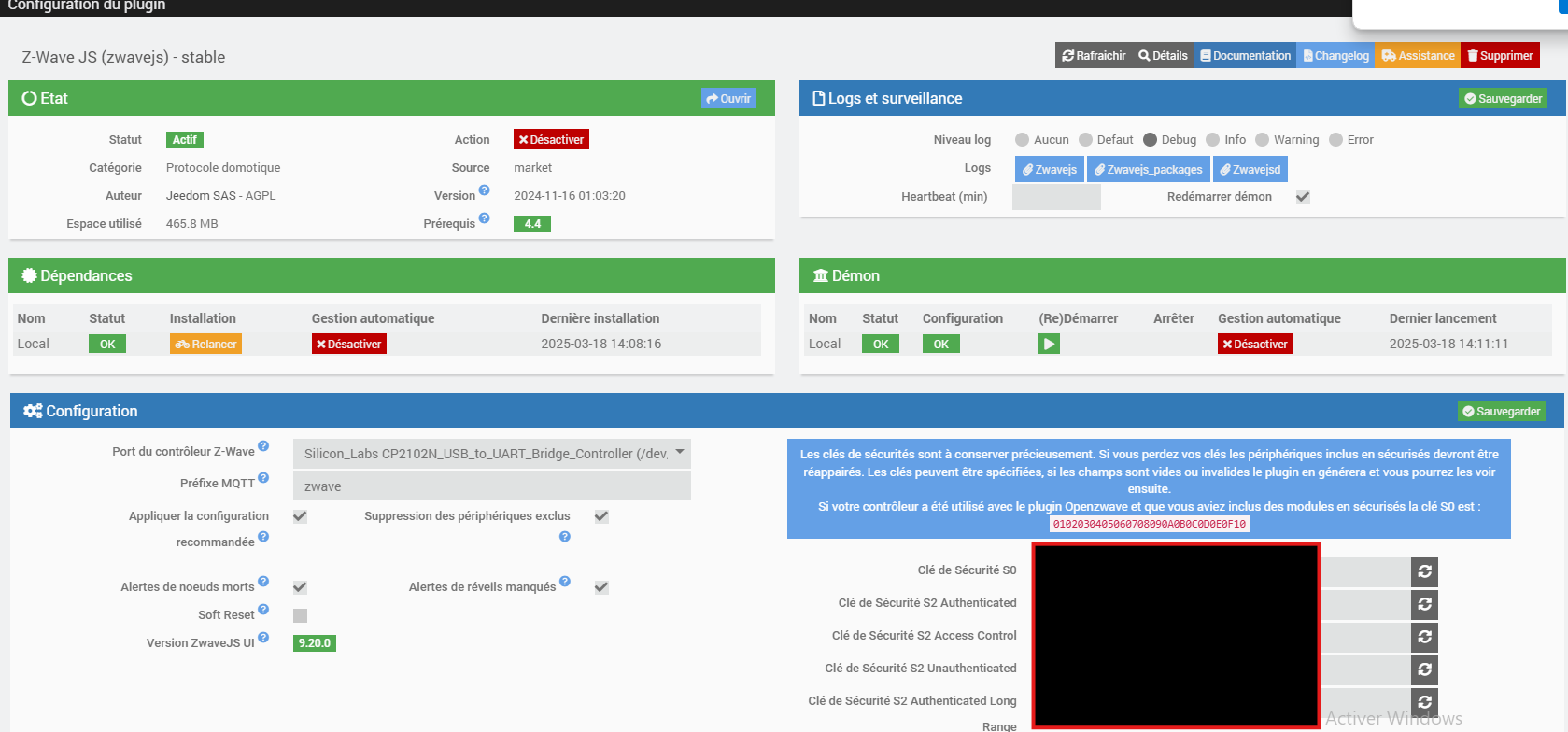

La clé doit apparaître dans zwavejs. Cela donne quoi?

Essaye de réinitialiser usine la nouvelle clé (dans réseau Z-Wave > Actions).
Je viens de faire la manip, mais ça n’inclut pas mieux les équipements :sob:

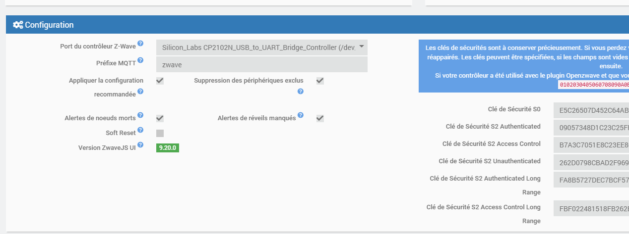

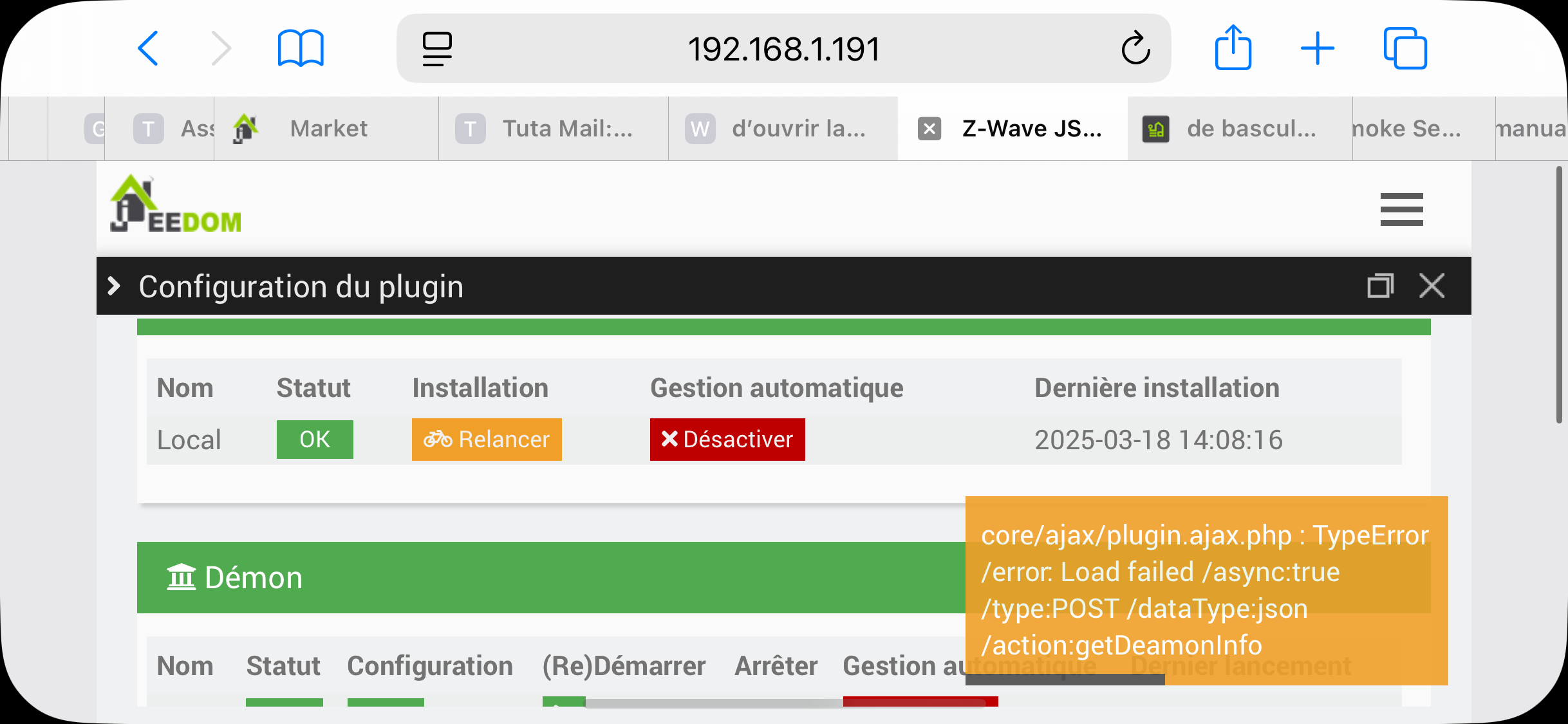

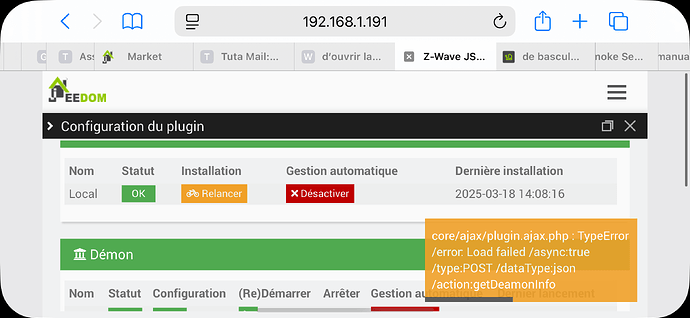

Par contre, j’ai eu ce message dans l’onglet config
C’est pas normal ton erreur je pense.

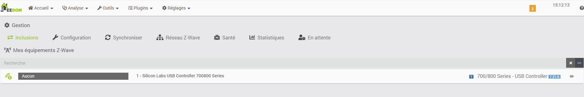

Et en essayant d’inclure directement dans Zwavejs-UI ? Il y a un bouton pour y accéder au même endroit que celui pour RAZ le contrôleur.
