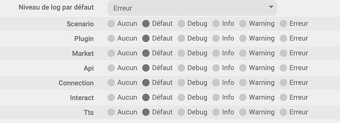

Je dois mal m’y prendre mais je ne parviens pas à arrêter jmqqt à écrire des logs.
et j’ai malgré tout un fichier de logs énorme.
J’aimerai arrêter l’écriture dans le fichier de logs.
Lire les dizaines de posts posant la même question.
Le log level « aucun », ca n’existe pas dans la plupart des langages (et je trouve que ca n’a aucun sens en plus).
Beaucoup de plugins font un fallback sur debug du coup car c’est ce que fait le template jeedom, et pas error.
=> configurer le log sur error.
ca ne change rien sur « error »
toujours énormément de logs même après relance demon.
Bonjour Mips,
Question au passage, quand on voit ça du coup, si le niveau log défaut est sélectionné au niveau du plugin, le log sera équivalent à Erreur (error) ?
Sans qu’on ai besoin de les passer à Erreur dans cette page de config.
Oui c’est comme ca que ca fonctionne

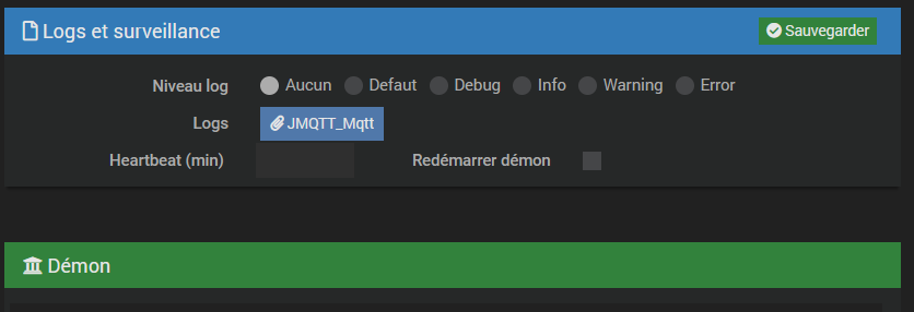

Tu sais qu’il y a 2 endroits pour configurer le niveau de log dans jMQTT ?
Dans la page de config du plugin et aussi dans chaque équipement broker.
Peut-être que celui dans l’équipement est encore en debug. Plus de détails sur les logs que tu reçois permettait à coup sûr de savoir de quel log il est question.

C’est bien le log dans l’équipement broker, pas du daemon
Ok merci, j’ai trouvé c’est le broker jmqtt, je ne pensais pas qu’il y avait des logs à cet endroit.
