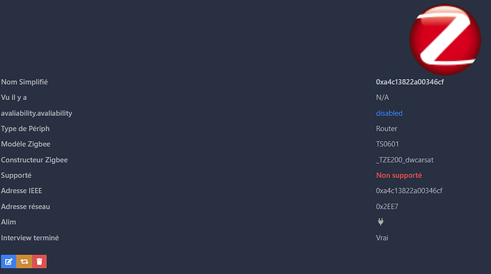

Je viens de recevoir mon capteur de Qualité de l’air mais celui-ci n’arrive pas à s’appairer.
Je suis en clé Conbee II et Plugin Zigbeelinker sous Jeedom 4.2.13.
Toute le reste de mon installation Zigbee existante fonctionne très bien.
Messages d’erreur lors de la tentative d’inclusion :
Debug
Received Zigbee message from ‹ 0xa4c13822a00346cf ›, type ‹ commandSetDataResponse ›, cluster ‹ manuSpecificTuya ›, data ‹ {« data »:{« data »:[0,0,2,15],« type »:« Buffer »},« datatype »:2,« dp »:19,« fn »:0,« status »:0,« transid »:0} › from endpoint 1 with groupID null
Warning
Received message from unsupported device with Zigbee model ‹ TS0601 › and manufacturer name ‹ _TZE200_dwcarsat ›

Que dois-je faire pour pouvoir le déclarer et l’ajouter ?

J’ai regardé dans le json de sortie, ce n’est pas un problème de config, c’est bien l’appareil qui n’est pas conforme apparemment. Mon modèle :
Modèle : TS0601 Fabricant : _TZE200_dwcarsat Classe : zhaquirks.tuya.air.ts0601_air_quality
