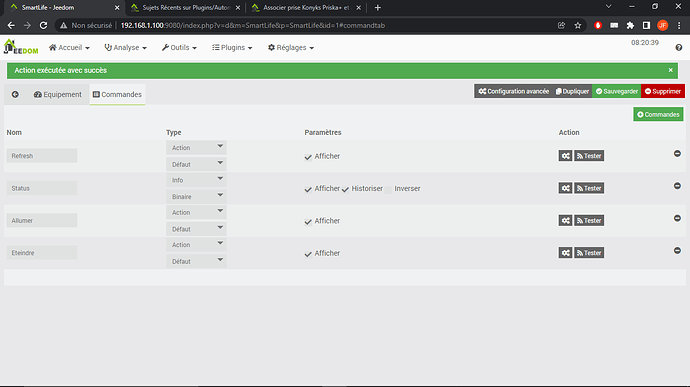

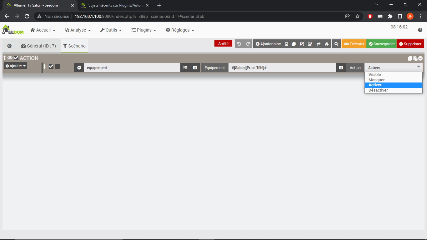

Je débute … J’ai installé une prise Priska+ Easy dans Jeedom via le plugin Smartlife. Je sais l’allumer / éteindre depuis le plugin mais lorsque je crée un scénario, je n’ai pas la possibilité de l’allumer ou de l’éteindre … Auriez-vous une piste svp ?

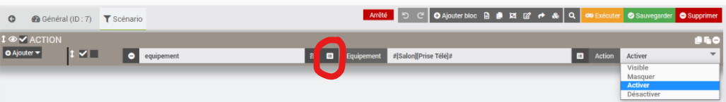

c’est tout simplement parce que tu n’a pas utilisé le bon bouton :
Bon dimanche.

Roooooohhhh 2 jours que je cherchais … Merci :slight_smile:
