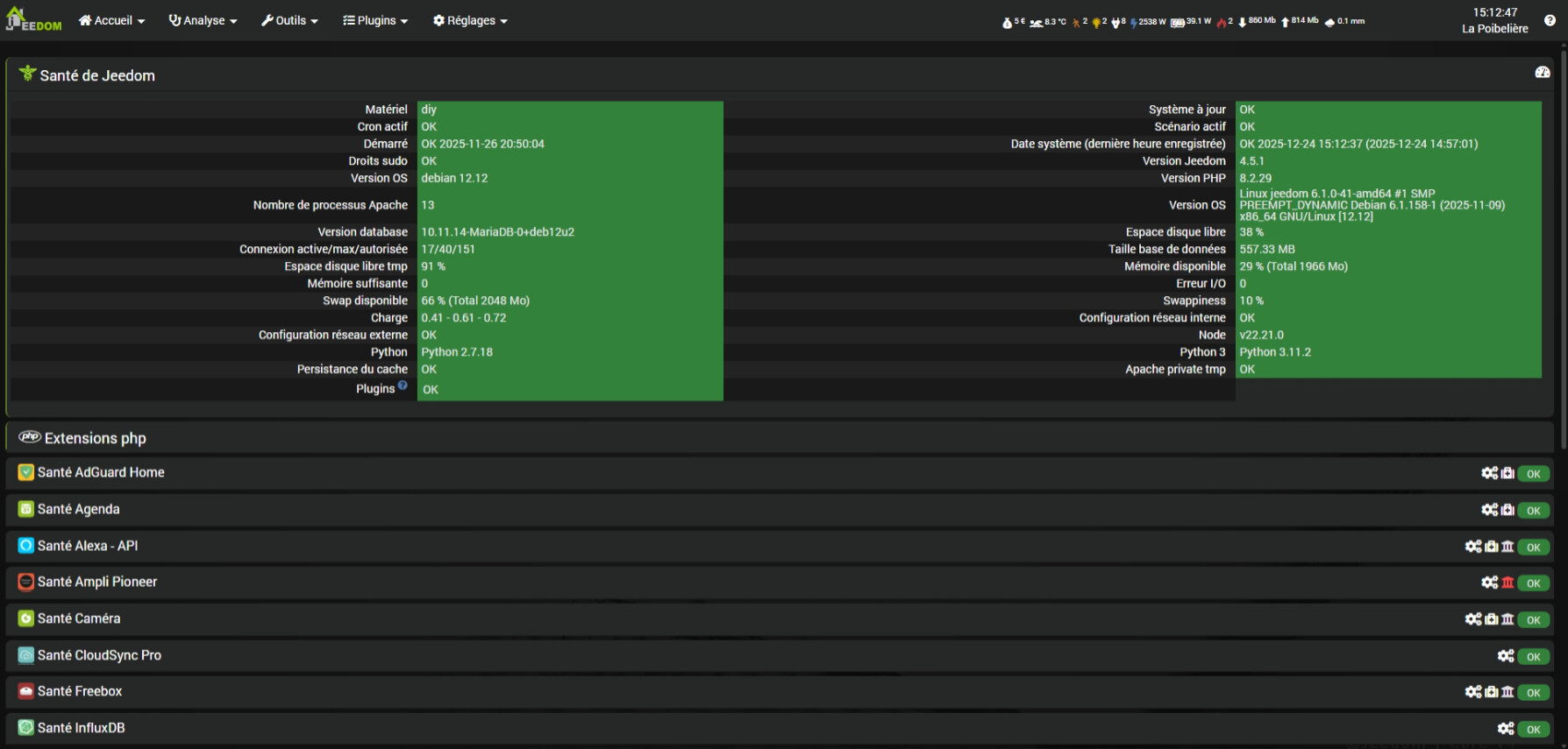

Pourriez-vous ajouter la page santé jeedom?
Oups c’est un oubli de ma part, oui voici :
Probablement lié a debian 12 et php 8.
A voir si un expert du code peut corriger cela.
