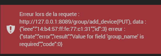

depuis hier je n’arrive plus a intégrer un équipement dans un groupe
j’ai le message d’erreur suivant :
pouvez vous m’aider ?

Bonjour, j’ai également ce problème :
Erreur lors de la requete : http://127.0.0.1:8089/group/add_device(PUT), data : {« ieee »:« bc:33:ac:ff:fe:7a:6b:88 »,« id »:2} erreur : {« state »:« error »,« result »:« Value for field ‹ group_name › is required »,« code »:0}

Problème identique, il me semble :
Erreur lors de la requete : http://127.0.0.1:8089/group/add_device(PUT), data : {"ieee":"7c:b0:3e:aa:0a:00:18:19","id":5} erreur : {"state":"error","result":"Value for field 'group_name' is required","code":0}

C’est un bug dans mon code ça serait corrigé dans les semaines à venir en beta
Merci Loïc
Mercie beaucoup Loïc. J’ai le même problème
Tous le monde va l’avoir c’est un bug global dans mon code.
J’ai fait une correction qui sera dans la beta de demain a voir si ca corrige vraiment (j’ai pas de quoi tester)
