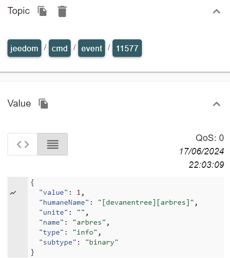

Depuis que je passe par le plugin mqtt manager, je n’arrive plus a recevoir les retours d’information des mes modules arduino. Je vois bien les trames dans mqtt explorer mais ca n’apparait pas et ca ne s’affiche pas. J’ai suivi la doc mais j’ai du louper qq chose.
Je vois ca dans mqtt explorer :
et dans mon plugin j’ai bien la ligne sous jeedom/cmd/event :
par contre ca ne remonte jamais.
Pouvez vous me dire ou est le problème ?
Le topic jeedom c’est pour que jeedom puisse pousser des infos vers mqtt ; jamais l’inverse.
Il ne faut pas avoir un autre matériel qui publie sur les topic jeedom.
