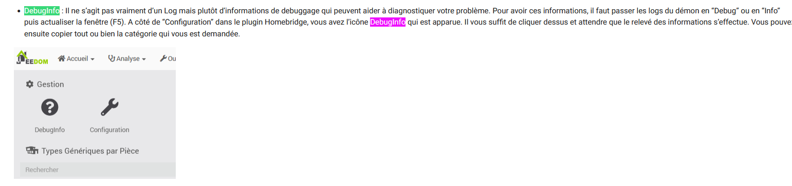

le -f mxg vient d’ici:
ci joint le log
homebridge_daemon.txt (7,6 Ko)

tu peux fournir le debugInfo ? (premier element)

le debug info= Homebridge_start ?

Debug info.txt (4,1 Mo)

passe en debug les logs, retourne dans debuginfo, puis renvoi moi le log homebridge, je dois voir l’analyse qu’il fait. car là tu l’as vidé avant, et j’avais besoin de toutes les infos.

non, quand tu lances la fenetre debuginfo, il va voir pour les cameras, et là il écrit dans le log homebridge des trucs, c’est ce log là dont j’ai besoin
