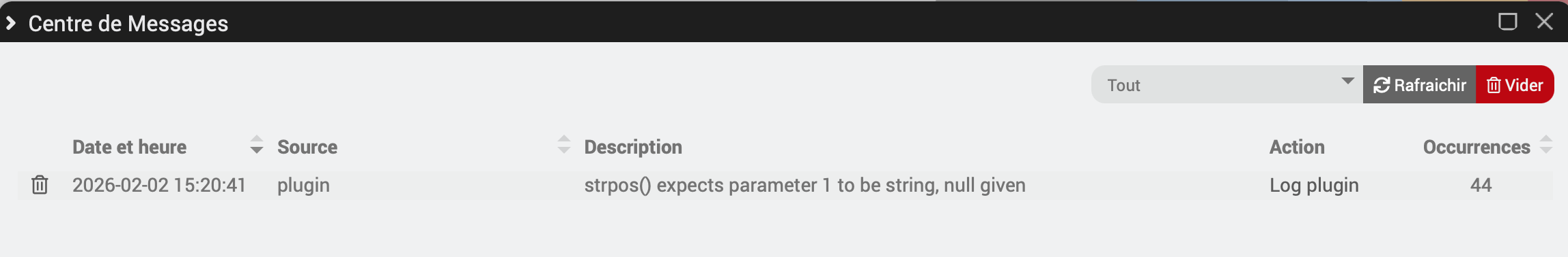

Bonjour je suis dans le meme cas. J’ai cette erreur lors de l’activation du plugin :
« strpos() expects parameter 1 to be string, null given ».

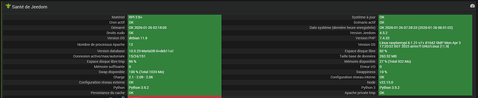

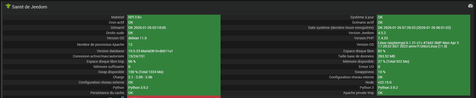

Voici la page santé :

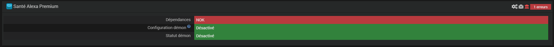

Spécifiquement le plugin en erreur :
Je suis sur un RPI 3B+.

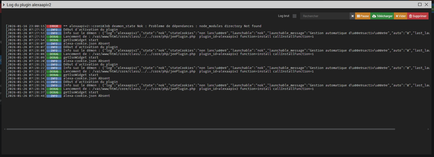

Voici les logs que j’ai copié du plugin :
En texte :
[2026-01-16 23:00:15] ERROR  ** alexaapiv2::cron10Job deamon_state Nok : Probleme de dépendances : node_modules directory Not found
[2026-01-26 07:27:52] INFO  Début d'activation du plugin
[2026-01-26 07:27:53] INFO  Info sur le démon : {"log":"alexaapiv2","state":"nok","stateCookies":"non lanc\u00e9","launchable":"nok","launchable_message":"Gestion automatique d\u00e9sactiv\u00e9e","auto":"0","last_launch":"Inconnue"}
[2026-01-26 07:27:53] DEBUG  Lancement de : /var/www/html/core/class/../../core/php/jeePlugin.php  plugin_id=alexaapiv2 function=install callInstallFunction=1
[2026-01-26 07:27:54] DEBUG  getIsoWidget start
[2026-01-26 07:28:07] INFO  alexa-cookie.json Absent
[2026-01-26 07:28:07] INFO  Début d'activation du plugin
[2026-01-26 07:28:08] INFO  Info sur le démon : {"log":"alexaapiv2","state":"nok","stateCookies":"non lanc\u00e9","launchable":"nok","launchable_message":"Gestion automatique d\u00e9sactiv\u00e9e","auto":"0","last_launch":"Inconnue"}
[2026-01-26 07:28:08] DEBUG  Lancement de : /var/www/html/core/class/../../core/php/jeePlugin.php  plugin_id=alexaapiv2 function=install callInstallFunction=1
[2026-01-26 07:28:09] DEBUG  getIsoWidget start
[2026-01-26 07:28:20] INFO  alexa-cookie.json Absent
[2026-01-26 07:28:21] INFO  Début d'activation du plugin
[2026-01-26 07:28:22] INFO  Info sur le démon : {"log":"alexaapiv2","state":"nok","stateCookies":"non lanc\u00e9","launchable":"nok","launchable_message":"Gestion automatique d\u00e9sactiv\u00e9e","auto":"0","last_launch":"Inconnue"}
[2026-01-26 07:28:22] DEBUG  Lancement de : /var/www/html/core/class/../../core/php/jeePlugin.php  plugin_id=alexaapiv2 function=install callInstallFunction=1
[2026-01-26 07:28:23] DEBUG  getIsoWidget start
[2026-01-26 07:28:34] INFO  alexa-cookie.json Absent
[2026-01-26 07:28:35] INFO  Début d'activation du plugin
[2026-01-26 07:28:36] INFO  Info sur le démon : {"log":"alexaapiv2","state":"nok","stateCookies":"non lanc\u00e9","launchable":"nok","launchable_message":"Gestion automatique d\u00e9sactiv\u00e9e","auto":"0","last_launch":"Inconnue"}
[2026-01-26 07:28:36] DEBUG  Lancement de : /var/www/html/core/class/../../core/php/jeePlugin.php  plugin_id=alexaapiv2 function=install callInstallFunction=1
[2026-01-26 07:28:37] DEBUG  getIsoWidget start
[2026-01-26 07:28:48] INFO  alexa-cookie.json Absent

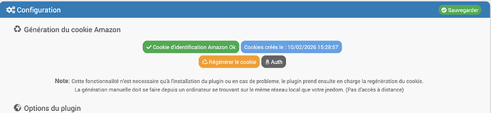

Bonjour j’ai toujours le soucis de mon coté. A priori cel viendrais du cookie manquant mais étant donné que je ne peux pas activé le cookie je ne peux pas le générer. Voici mes logs
[2026-02-02 15:20:33][INFO] Début d'activation du plugin
[2026-02-02 15:20:34][INFO] Info sur le démon : {"log":"alexaapiv2","state":"nok","stateCookies":"non lanc\u00e9","launchable":"nok","launchable_message":"Gestion automatique d\u00e9sactiv\u00e9e","auto":"0","last_launch":"Inconnue"}
[2026-02-02 15:20:34][DEBUG] Lancement de : /var/www/html/core/class/../../core/php/jeePlugin.php  plugin_id=alexaapiv2 function=install callInstallFunction=1
[2026-02-02 15:20:34][DEBUG] getIsoWidget start
[2026-02-02 15:20:35][INFO] alexa-cookie.json Absent
[2026-02-02 15:20:35][INFO] Début d'activation du plugin
[2026-02-02 15:20:36][INFO] Info sur le démon : {"log":"alexaapiv2","state":"nok","stateCookies":"non lanc\u00e9","launchable":"nok","launchable_message":"Gestion automatique d\u00e9sactiv\u00e9e","auto":"0","last_launch":"Inconnue"}
[2026-02-02 15:20:36][DEBUG] Lancement de : /var/www/html/core/class/../../core/php/jeePlugin.php  plugin_id=alexaapiv2 function=install callInstallFunction=1
[2026-02-02 15:20:37][DEBUG] getIsoWidget start
[2026-02-02 15:20:37][INFO] alexa-cookie.json Absent
[2026-02-02 15:20:37][INFO] Début d'activation du plugin
[2026-02-02 15:20:38][INFO] Info sur le démon : {"log":"alexaapiv2","state":"nok","stateCookies":"non lanc\u00e9","launchable":"nok","launchable_message":"Gestion automatique d\u00e9sactiv\u00e9e","auto":"0","last_launch":"Inconnue"}
[2026-02-02 15:20:38][DEBUG] Lancement de : /var/www/html/core/class/../../core/php/jeePlugin.php  plugin_id=alexaapiv2 function=install callInstallFunction=1
[2026-02-02 15:20:39][DEBUG] getIsoWidget start
[2026-02-02 15:20:39][INFO] alexa-cookie.json Absent
[2026-02-02 15:20:40][INFO] Début d'activation du plugin
[2026-02-02 15:20:41][INFO] Info sur le démon : {"log":"alexaapiv2","state":"nok","stateCookies":"non lanc\u00e9","launchable":"nok","launchable_message":"Gestion automatique d\u00e9sactiv\u00e9e","auto":"0","last_launch":"Inconnue"}
[2026-02-02 15:20:41][DEBUG] Lancement de : /var/www/html/core/class/../../core/php/jeePlugin.php  plugin_id=alexaapiv2 function=install callInstallFunction=1
[2026-02-02 15:20:41][DEBUG] getIsoWidget start
[2026-02-02 15:20:41][INFO] alexa-cookie.json Absent

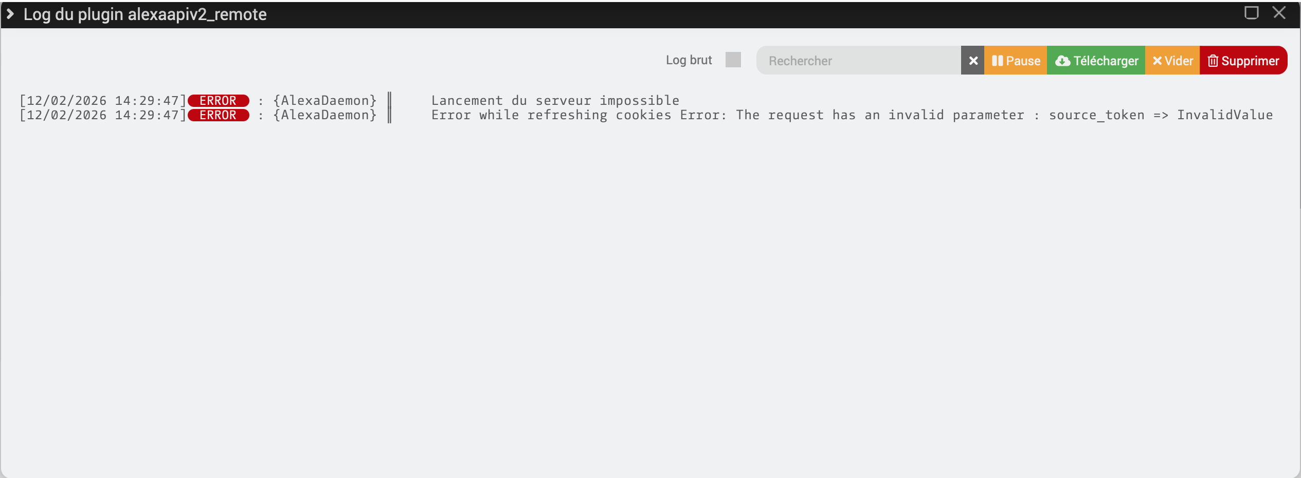

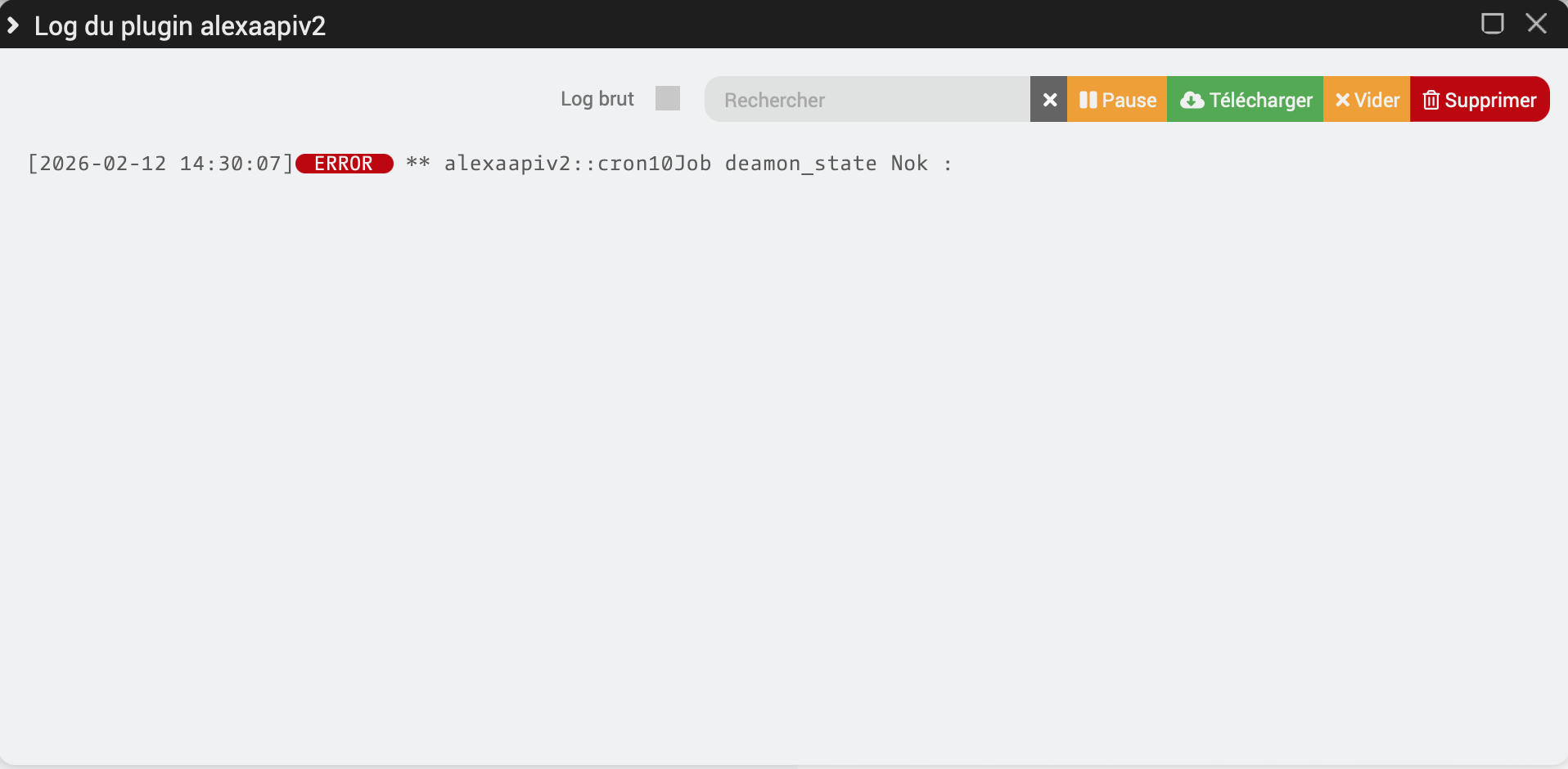

Bon j’ai réussi à lancer activer le plugin depuis la MAJ mais j’ai le Démon qui est en NOK.
Je ne comprends pas.
