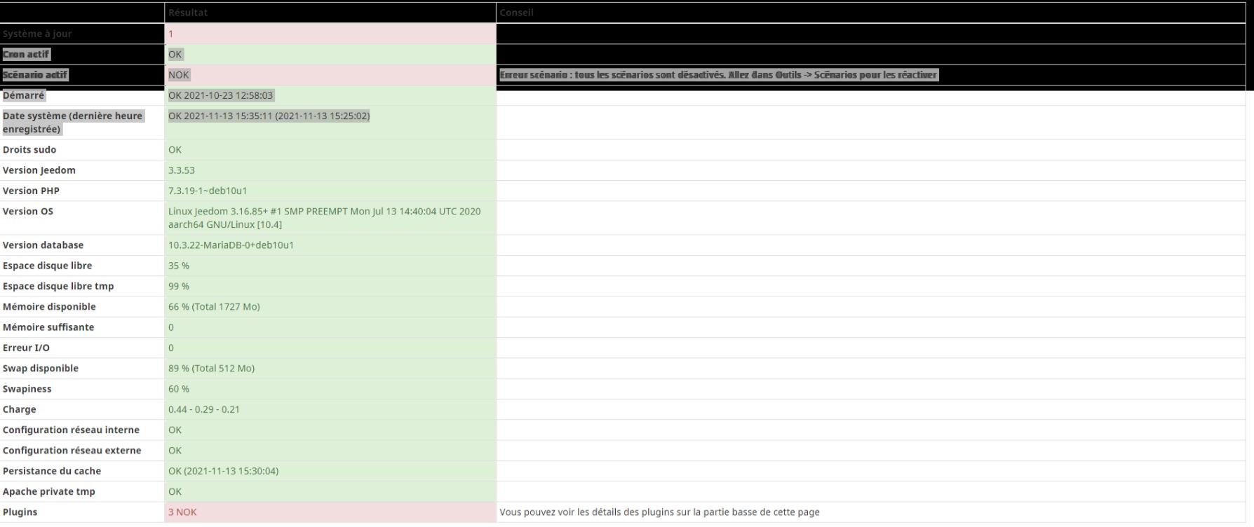

Comme demandé via le ticket, il faudrait:
  • capture de la page santé jeedom
  • log d’installation des dépendances
Et donc vu que c’est une smart en v3, vous êtes probablement sur debian v9 stretch (à confirmer avec la page santé) et donc il faudrait suivre la procédure officielle de migration de la smart pour passer sous buster.

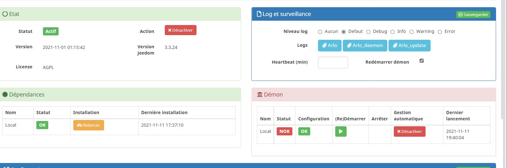

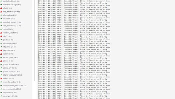

bonjour voici les capture merci
Scznario actif nok…
Y a déjà un souci a la base

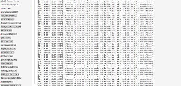

Concernant les logs, à l’avenir, veuillez les copier/coller dans un Texte préformaté pour avoir ce résultat au lieu de faire un capture d’écran:
saisir ou coller le code ici

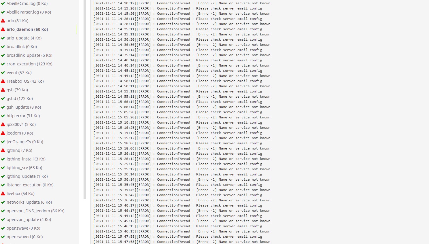

Dans le log du démon on peut lire que vous devez vérifier la configuration du serveur mail.

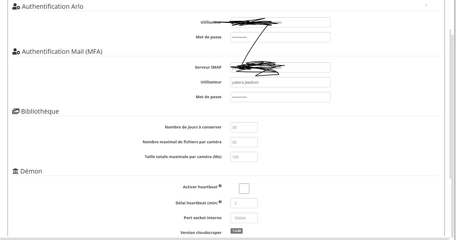

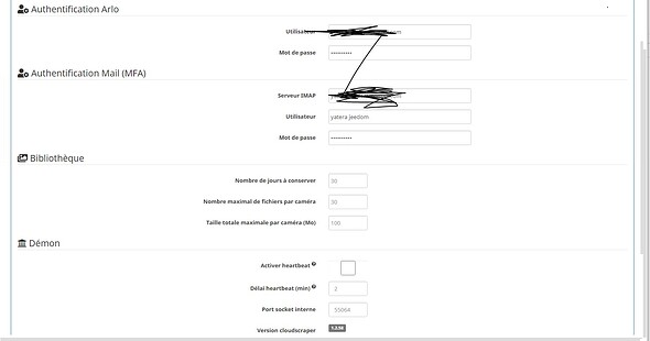

Pouvez-vous me faire une capture d’écran de la config (en cachant votre email)?
Sinon par rapport à la version de debian vous êtes bon car c’est déjà une version 10.4
Donc la config est complètement fausse :wink:
Le champ serveur doit contenir le nom de domaine, l’adresse du serveur et pas votre adresse e-mail.
Et dans le champ utilisateur vous devez mettre votre login, qui ne contient pas d’espace à priori et pas juste un nom aléatoire que vous choisissez.
