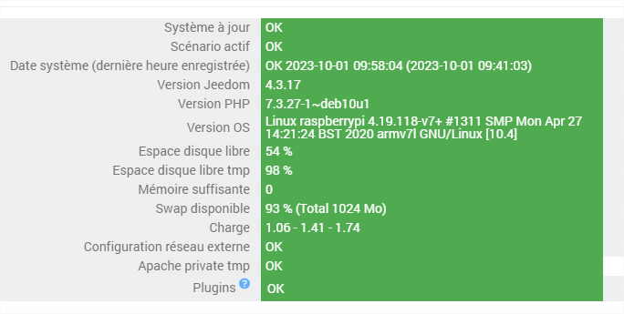

PI3+ en BUSTER
ZwaveJs installé et fonctionnel
Dépendance relancée OK
Demon démaré OK
Etat de santé OK
Vérification des droits OK
Vérifications des packages OK

Possible problème de dépendances mal installées. Il faudrait le log des dépendances pour s’en assurer.
Sur un pi3+ : probablement du fait d’un manque de mémoire.
j’ai bien peur que tu ai raison. Tu confirmes à la lecture du log ?
As-tu une piste possible pour éviter ce problème
Merci d’avance
