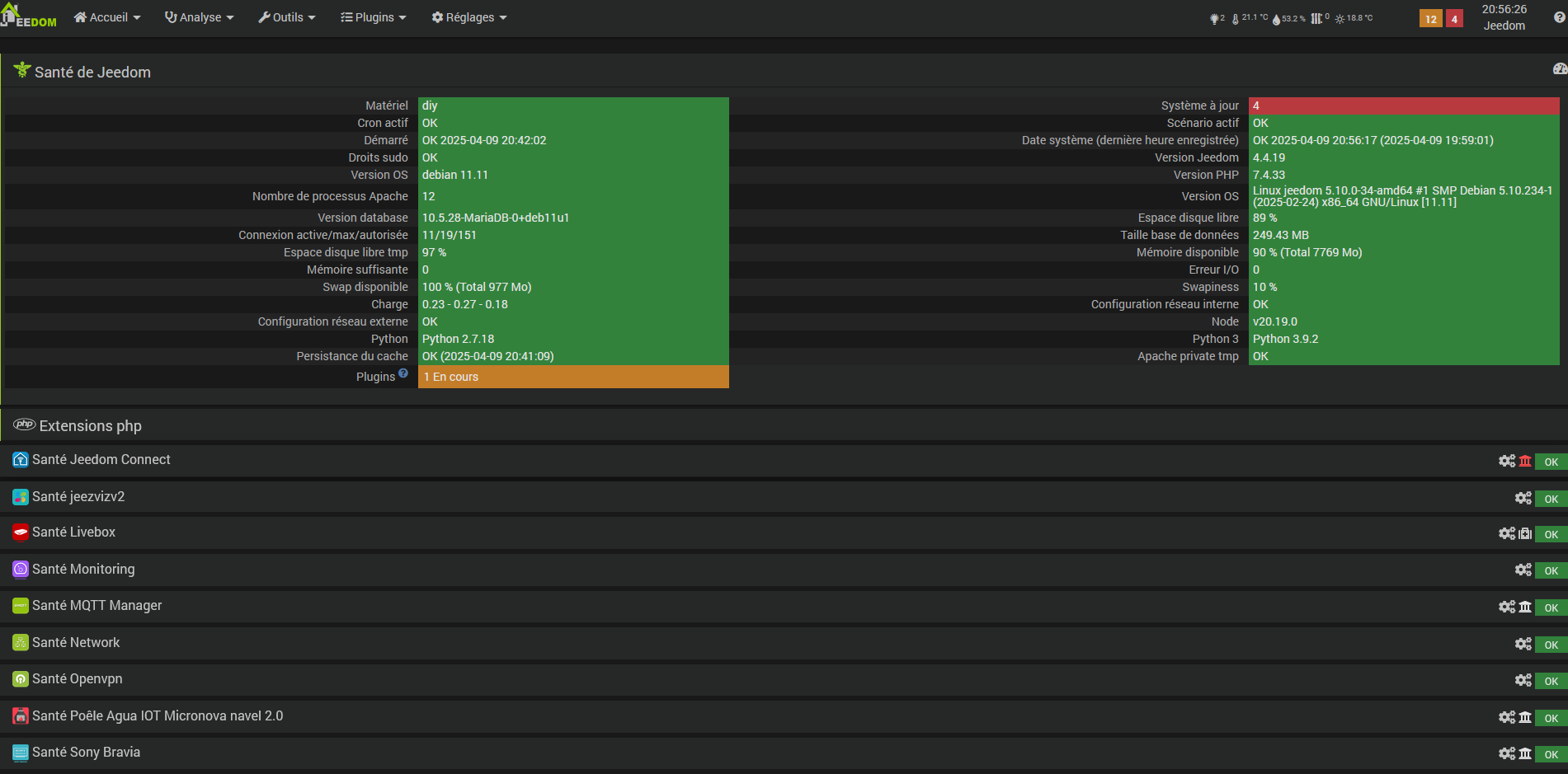

Le plugin ZigbeeLinker est bien à jour? On voit que 4 plugins ne le sont pas.
Les dépendances ne veulent pas d’installé il fait partie des
4 qui ne sont pas à jours… (jeedomconnect, irobot, detectionphone)
Met à jour ton plugin (ZigbeeLinker) et relances les dépendances…
