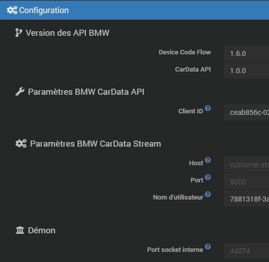

La config
Faut il les tirés du moins dans le client id ou nom utilisateur, car j’ai fait du copier coller depuis le site bmw ?

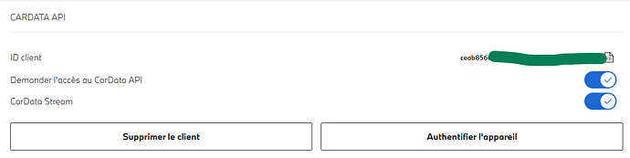

Juste au cas où tu n’aurais pas inversé dans la configuration le Id client et le Nom d’utilisateur ? Le site bm est un peu troublant sur cette partie.
Merci de ton aide
Non c’est bon
Oui copié collé avec les -
Donc c’est pas ça non plus, je viens encore re revérifier…
Je comprends pas.

Je me connecte sur BMW pour recupérer client id et nom utilisateur - OK

La je clique sur authentification, je m’identifie sur bm avec un reussit qui apparait
revenant sur jeedom en bas a droite j’ai en rouge erreur los de la recuperation des tokens
Dans le log j’ai
[2026-06-13 08:36:04] DEBUG  ┌─Command execution : authenticate
[2026-06-13 08:36:04] DEBUG  | Brand : BMW - Connection car vin : WBA21 with client ID : e4d0d60b
[2026-06-13 08:36:04] DEBUG  | Result Authentication Stage 1 - getDeviceCode() : {"user_code":"CTcXTwKC","device_code":"eyJ0eXAiOiJKV1QiLCJhbGciOiJIUzI1NiJ9.eyJhdWQiOiJodHRwczovL2Zvcmdlcm9jay1ncmVlbi5wcm","interval":5,"verification_uri":"https://customer.bmwgroup.com/oneid/link","expires_in":300}
[2026-06-13 08:36:11] DEBUG  | Result Authentication Stage 2 - getTokens() : {"error_description":"The user has not yet completed authorization","error":"authorization_pending"}
[2026-06-13 08:36:16] DEBUG  | Result Authentication Stage 2 - getTokens() : {"error_description":"The user has not yet completed authorization","error":"authorization_pending"}
[2026-06-13 08:36:21] DEBUG  | Result Authentication Stage 2 - getTokens() : {"error_description":"The user has not yet completed authorization","error":"authorization_pending"}
[2026-06-13 08:36:26] DEBUG  | Result Authentication Stage 2 - getTokens() : {"error_description":"The user has not yet completed authorization","error":"authorization_pending"}
[2026-06-13 08:36:32] DEBUG  | Result Authentication Stage 2 - getTokens() : {"error_description":"The user has not yet completed authorization","error":"authorization_pending"}
[2026-06-13 08:36:37] DEBUG  | Result Authentication Stage 2 - getTokens() : {"error_description":"The user has not yet completed authorization","error":"authorization_pending"}
[2026-06-13 08:36:42] DEBUG  | Result Authentication Stage 2 - getTokens() : {"fault":{"faultstring":"Invalid Access Token","detail":{"errorcode":"keymanagement.service.invalid_access_token"}}}
[2026-06-13 08:36:42] DEBUG  | Result Authentication : tokenOKat time 1781332602 and expires in :  s
[2026-06-13 08:36:42] DEBUG  | Url : https://api-cardata.bmwgroup.com/customers/vehicles/WBA21/image
[2026-06-13 08:36:42] DEBUG  | Headers : ["Authorization:  ","x-version: v1","Accept: */*"]
[2026-06-13 08:36:42] ERROR  | Result getImage() : [401 - UNAUTHORIZED]
[2026-06-13 08:36:42] ERROR  | Result Authentication : you must (re)authenticate
Je ne me rappelle pas bien mais il n’y a pas un consentement à valider sur le site de bmw pour que le token fonctionne?
Je suppose que ca été fait mais comme personne n’en parle…
Ça je ne sais pas. Je n’ai rien vu dans la doc ni sur le site.
Mais c une bonne piste !
Bien vu Mips tjrs aussi performant ds tes analyses.
Le pb c’est que comme ça marche bien, on y touche quasiment plus :grinning_face:
As tu essayé en changeant de navigateur pour faire l’authentification ?
Oui chrome opéra et Firefox
Mais bon je ne vois pas où serait le consentement sur bw, je cherche pr voir si mips aurait pas raison
Je viens de revérifier et je ne vois pas non plus.
Je suppose que dans CarData Stream tu as bien cliqué sur Modifier la sélection des données et tout coché avant d’envoyer et lancer le flux. C’est un peu fastidieux il faut charger et cocher les 245 paramètres.
Oui j’ai bien coche les 245 options
je crois que c’était ca, pas sur qu’il accepte de fournir un clientId si tu n’as pa accepté ce qu’il vallait
J’ai cherché partt je trou e pas j’ai tt accepté sur le site bm
C’est le pb avec les copies chinoises de bmw :rofl:
À mon avis, essaye de supprimer le client ID CarData API, patiente qq minutes puis recrée le ! J’avais eu un souci similaire au tout début !
Fait hier soir et refait ce matin souci identique.
Tant pis je laisse tomber.
