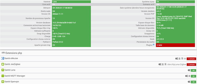

La page santé de votre jeedom serait aussi un plus.

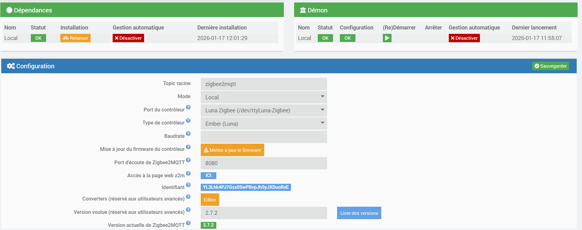

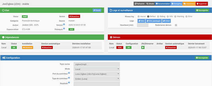

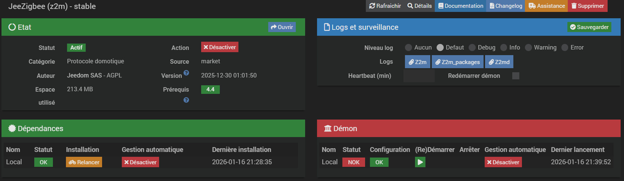

il serait préférable de faire des copies d’écran de la configuration du plugin complètes
ce qui permettrait de voir ta version de zigbee2mqtt.
le premier log z2md disait que tu étais en 1.42.0. il faudrait que ce soit 2.7.x
ce qui est confirmé dans ton dernier log z2md :
donc vérifier que « version voulue » est vide
sinon effacer et sauvegarder
et relancer l’installation des dépendances.

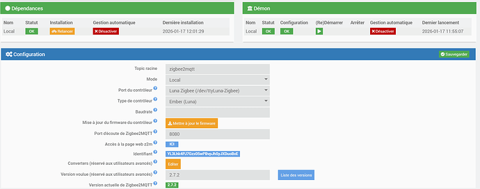

Parfait, merci beaucoup ! J’ai essayé avec le cas vide mais elle a resté en version 1,42 donc j’ai tapé 2,7,2 dans le pavé et tout est devenu bon, je viens de faire ma première inclusion. Merci Akenad et Tonio !
