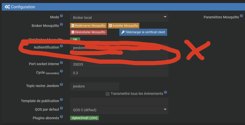

Pour le mot de passe, il faut utiliser celui-ci, présenté dans le plugin JeeZigbee, et non pas celui qui est dans le menu de configuration du plugin MQTT Manager (qui commence par « jeedom: ») :
