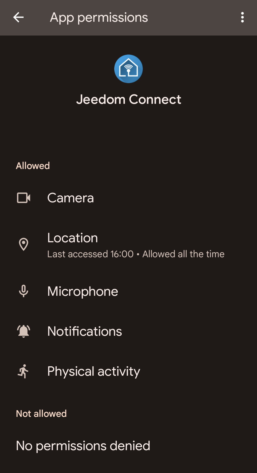

Bonjour @jared-94
J’essaie de jouer un fichier local, j’ai essayé en le plaçant dans Download ou Music, sans succès.
URL configurée : file:///storage/emulated/0/Music/FireAlarm.mp3
Les logs de l’appli montre que la commande est bien reçue et ne mentionnent pas d’erreur :
4:12:22 PM | DEBUG | Exec action {« action »:« playSound »,« sound »:« file:///storage/emulated/0/Music/FireAlarm.mp3 »}
Mais je suppose que c’est un problème de droit d’accès : aucune permission du type « accès aux fichiers » n’est demandée par l’appli, du coup elle ne dispose pas de ces permissions (cf. copie d’écran ci-jointe).
Sur mon téléphone (Pixel 5 sous Androïd 13) je vois que les applications qui ont accès aux fichiers locaux typiquement disposent des accès « Music and audio » et « Photos and videos ».
Merci de votre aide !

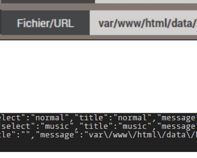

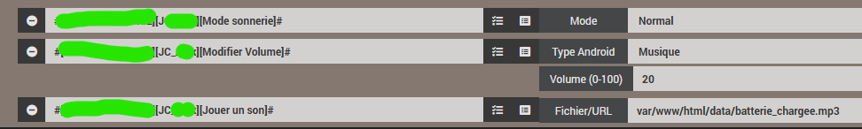

Bonjour, j’ai le même problème que certains d’entre vous.
Ceci ne fonctionne pas.
Au passage, les changements de mode, et niveau de volume fonctionnent parfaitement
Je vois que le problème est souvent présent, y-a-t-il pour des personnes, qui n’ont jamais eu ce problème et que c’est stable ?
Alors que cela (qui ne me plaît pas) fonctionne

salut
pour bien faire c’est /var le debut du chemin
et comme tu masques une partie des images difficile d aller plus loin
je comprends pas cette (mauvaise?) manie d anonymiser les prenoms … qu est ce qu on s en fou de savoir qui s appelle pierre, paul ou jacques…?? ou Alex…?
Bonjour, je te remercie de ton retour rapide.
Les caractères du début son le nom de famille de ma compagne et le mien.
Pour les prénoms, effectivement aucune importance.
