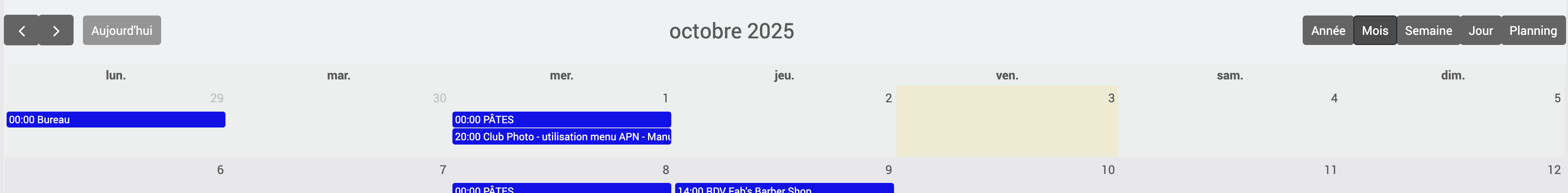

Depuis un certain temps j’ai remarqué que l’Agenda ne se mettait plus à jour. Finalement j’ai toute supprimé dans les deux plugins et maintenant il semble que seulement certains événements sont importés.

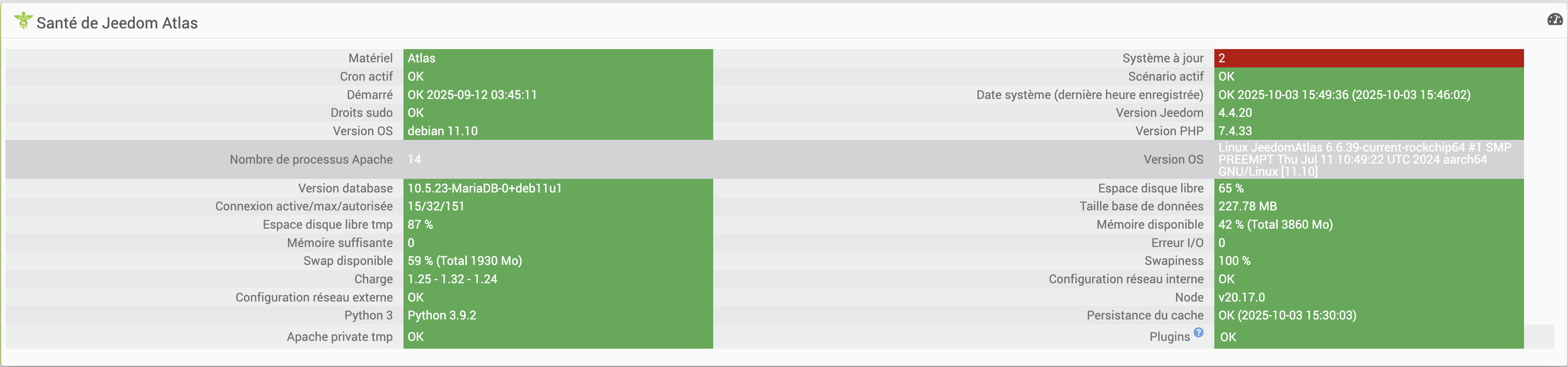

Poste la page santé de ton jeedom stp qu’on puisse voir toutes les versions logicielles.

Voici la page santé:

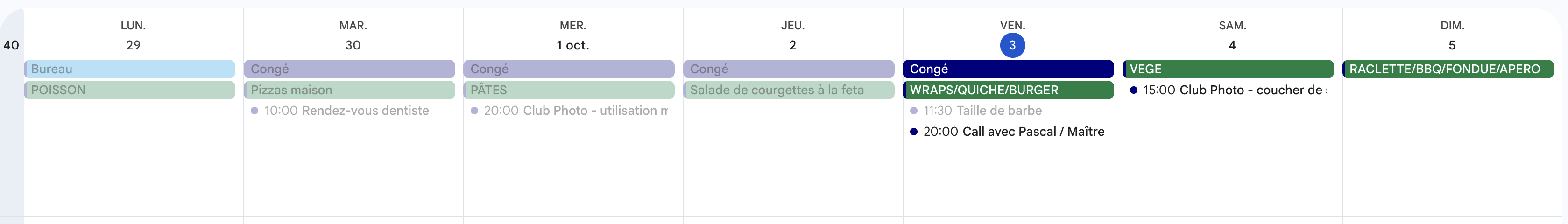

Le soucis est sur plusieurs événements. J’ai mis le screenshot de mon calendrier pour les mêmes jours. En exemple, le vendredi est vide dans le plugin mais il y 4 événements dans l’agenda google.

Souci corrigé en MP.
Il y avait un " dans le nom de l’événement sur l’agenda Google.
je vais patcher le plugin pour traiter ce cas
