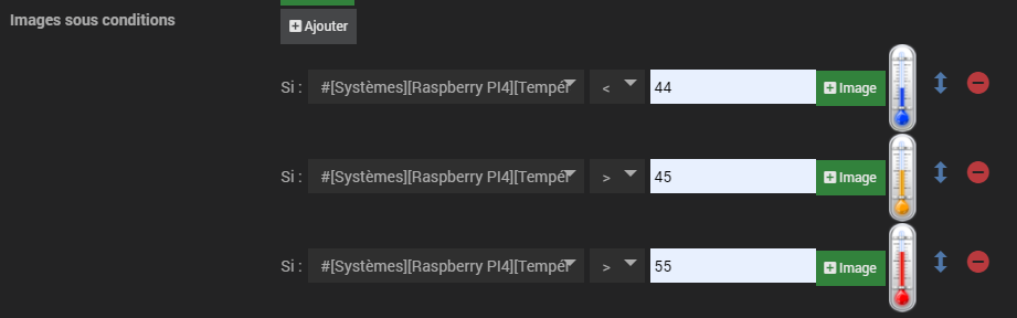

Est il possible avec les configurations actuelles de mettre 3 conditions dans cette idée :
Température < 45 degrés : une image
Température >45 <54 degrés : une image
Température > 54 degrés : une image
Pour l’instant je n’ai pas trouvé (évidemment ce que j’ai mis en photo n’est pas bon la 3ème condition n’est pas prise en compte, cela reste à la deuxieme)
oui …
< 45
< 55
> 54
oui en effet merci
juste une question suppose que la température est de 54,5 il va prendre quel condition ? la deuxième sans aller voir la troisième (alors qu’elle répond aussi à la condition) c’est ça le principe ?
Elle s arrete a la 1ere condition vraie
Donc oui la 2nd
