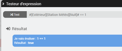

Pour information, l’affichage des images sous condition du widget luminosité ne réagit pas au changement de condition. Seule l’image du champ image, ou celle par défaut si aucune image n’est sélectionnée, est systématiquement affichée.
A tire d’exemple, cette condition est vraie (les 2 premières sont fausses)
Mais l’icone dans l’application est celle du champ image (le soleil vide), même après un rechargement des données de l’application.
