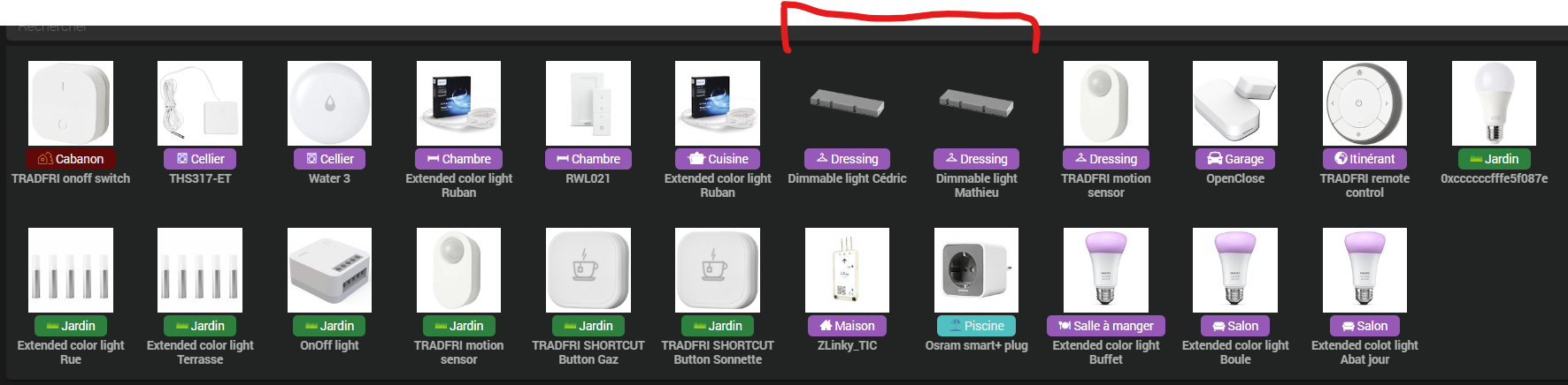

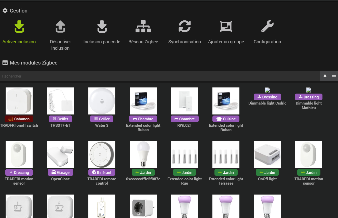

Suite à une mise à jour du plugin et/ou version de Zigbee2mqtt, j’ai mes transformateurs Ikea qui n’ont plus d’image.
J’ai l’impression d’ailleurs qu’ils ont changé de nom.
Le modèle est maintenant ICPSHC24-10EU-IL-1/ICPSHC24-10EU-IL-2
La page tente d’afficher https://monurl.me/plugins/z2m/data/img/ICPSHC24-10EU-IL-1-ICPSHC24-10EU-IL-2.jpg
Dans le dossier, j’ai 2 fichiers, dont celui recherché qui est à 0kb.
Est-ce un bug, car au final je peux l’uploader moi même.

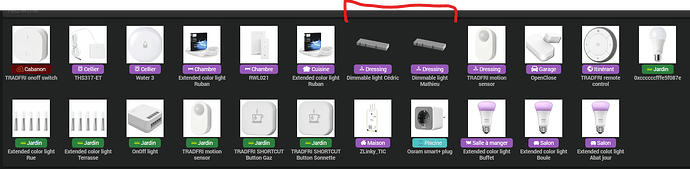

Petite question, les autres images ont un fond blanc alors que les images téléchargées suite à ta correction, semblent avoir un fond transparent.
Faut-il supprimer les autres images pour que le plugin télécharge les autres images avec un fond transparent ou alors il n’y a rien à faire, c’est comme ça ?
Sur la console Zigbeet2MQTT, ils ont un fond blanc.
Mathieu
Non faut attendre que zogbee2mqtt fasse la transition vers des images sans fond partout ensuite oui faut vider le répertoire pour que jeedom les retelecharge
