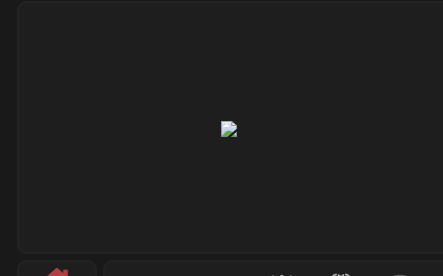

Je n’avais pas eu trop le temps de me pencher sur le plugin vu la galère pour le faire fonctionner.
La je viens de regarder vite fait.
Dans le dossier data, j’ai bien le fichier image de mon véhicule.
Avec l’éditeur de fichiers intégré, je peux même ouvrir et donc voir la photo
Dans le panel elle ne s’affiche pas, pour tant l’url appelée pour l’image est la bonne
Le panel génère une erreur Uncaught SyntaxError: Unexpected end of JSON input
J’ai tenté de rétablir les droits mais cela ne change pas.
Est-ce à cause du mode apache sécurisé ?

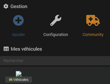

Sinon même souci dans les véhicules, l’image n’apparait pas
Il faut regarder la console pour essayer de comprendre. Pour le panel peut être une erreur qui stoppe le changement prématurément.

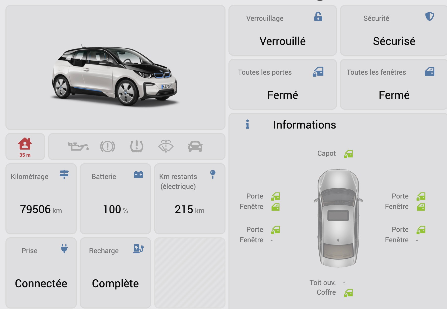

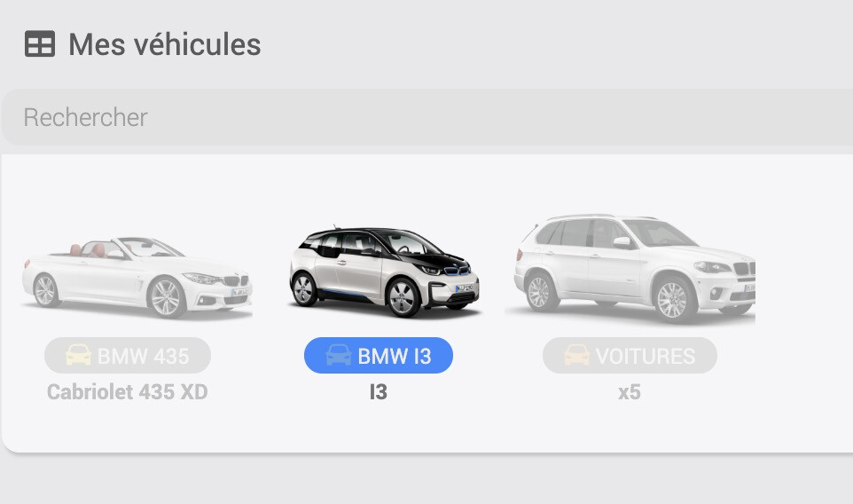

J’ai réappliqué les droits, clear le cache et elle est apparue.
