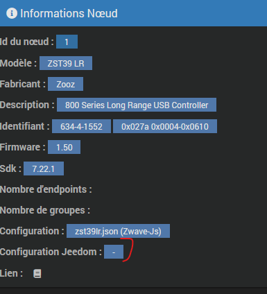

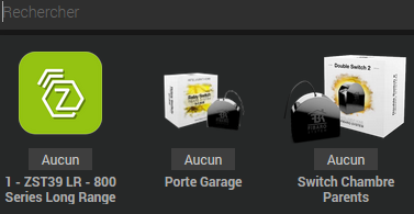

J’ai remplacé mon ancien contrôleur Z-Wave UZB par un nouveau Zooz ZST39 LR et depuis le plugin ZWave-JS l’étiquette (image) manque :
Est-il possible d’en rajouter 1 ?
Si oui comment ?
Merci,

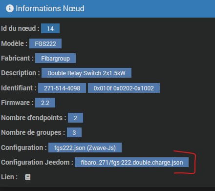

Pour les équipements ou il y a une image, je peux voir une relation entre arborescence définie dans la ‹ Configuration Jeedom › du module et l’image associée … exemple :
Pour ce Module FGS222 on trouve une image dans ‹ /plugins/zwavejs/core/config/devices/fibaro_271/ ›
Mais pour le controleur Zooz, il n’y a rien dans le champ ‹ Configuration Jeedom › :
Du coup je ne sais pas comment continuer …

Il n’y a pas d’images dédiées pour les controleurs zwave sous plugin-zwavejs car une même référence est (ou a été) régulièrement vendue sous des marques différentes et par conséquent il est fort probable que l’image ne correspondent pas à la clé que l’utilisateur possède, ce qui provoquerait d’autres demandes « parce que mon image est pas la bonne »…
