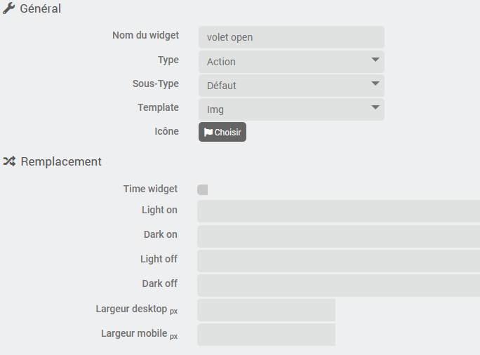

si ailleurs alors vous prenez le problème à l’envers: faites un widget (menu outils > widgets) par type de commande (ouvrir, fermer, pause?) et utilisez ces images (à découper probablement) dans chacun de ces widgets

donc 3 widgets, à chaque fois choisir type/sous-type qui correspond à la commande et en dessous charger et utiliser l’image pour l’état « on » (ouvert) et « off » (fermé) pour le theme light & dark
ensuite appliquer ces widgets sur les commandes respectives

Widget action template img sur l’action correspondant
Dans la tuile correspondant à votre équipement, passez au format tableau 3 lignes une colonne
Faites le widget appliquez le sur une commande et vous verrez
L’image s’affichera à la place du bouton
