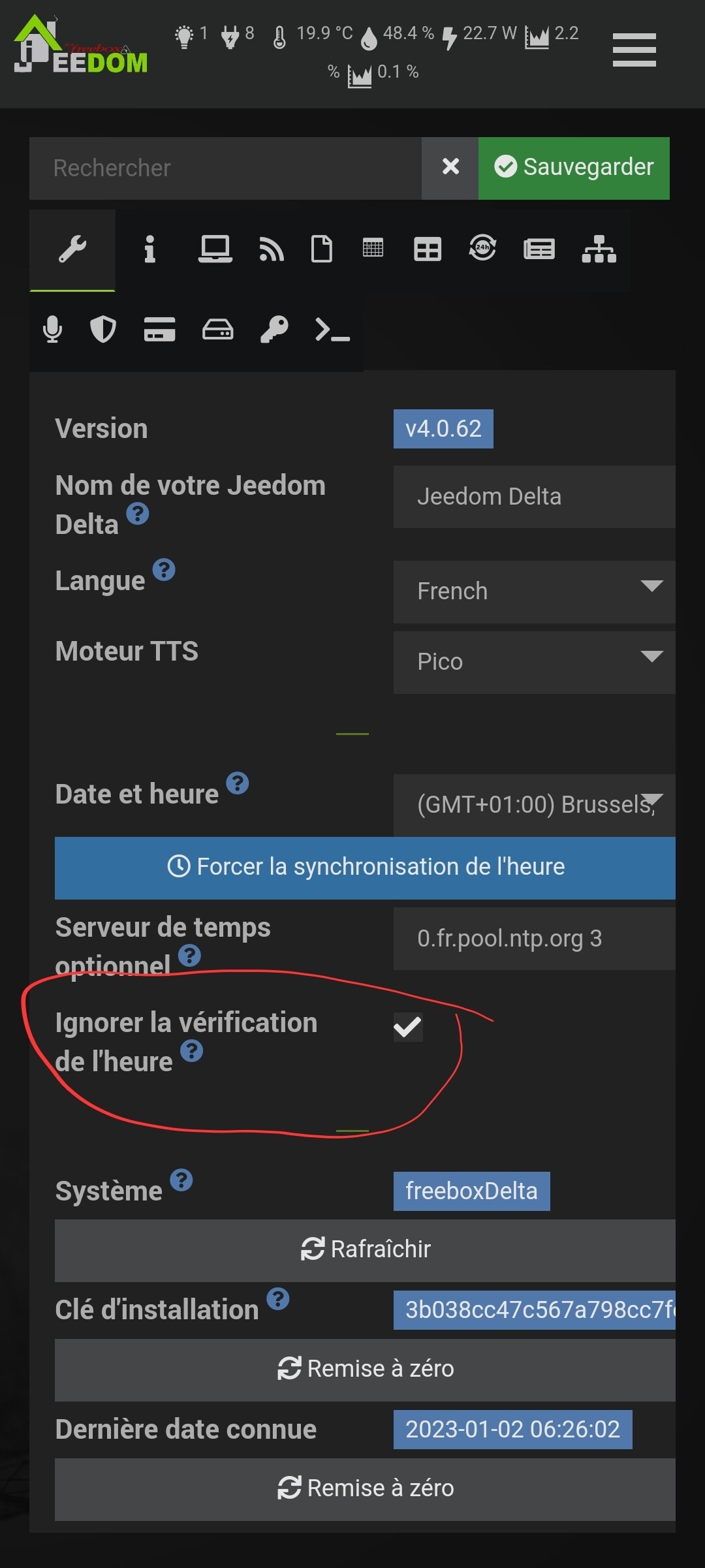

Quelle est la conséquence de cocher la case « ignorer la vérification de l’heure ». Je viens de passer la nuit a comprendre que cette case (non cochée) faisais planter tous mes scénarios avec vérification de l’heure. Ils se declenchaient sans jamais s’arrêter. Du coup j’ai mis un serveur NPT vu sur le forums mais je voudrai peser les potentielles conséquences.
Les problèmes que vous avez rencontrés sont du au fait que vous utilisez une version obsolète de Jeedom.
Si vous aviez un Jeedom à jour (4.3.x) vous n’auriez pas eu ce problème.
