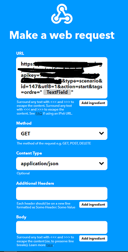

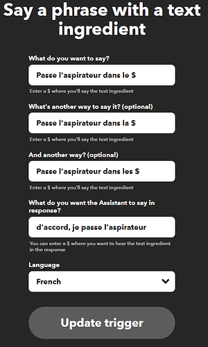

Dans IFTTT, j’ai la recette suivante :
Google Assistant:
WebHook :
Ca fonctionne bien quand je dis : « Passe l’aspirateur dans la cuisine ».

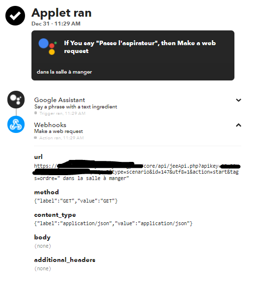

En revanche, « Passe l’aspirateur dans la salle à manger » ne fonctionne pas. Le log de mon scénario remonte une modification de caractère : le « à » devient « ? »
[2021-12-31 11:25:56][SCENARIO] Start : Execution provoquee par un appel API . Tags :
[2021-12-31 11:25:56][SCENARIO] Exécution du sous-élément de type [condition] : if
[2021-12-31 11:25:56][SCENARIO] Evaluation de la condition : [" dans la salle ? manger" != ""] = Vrai
[2021-12-31 11:25:56][SCENARIO] Exécution du sous-élément de type [action] : then
[2021-12-31 11:25:56][SCENARIO] Exécution d'un bloc élément : 1125
[2021-12-31 11:25:56][SCENARIO] Exécution du sous-élément de type [action] : code
[2021-12-31 11:25:56][SCENARIO] Exécution d'un bloc code
[2021-12-31 11:25:56][SCENARIO] Nom de la zone : LA_SALLE_?_MANGER
[2021-12-31 11:25:56][SCENARIO] Coordonnées : AUCUN
[2021-12-31 11:25:56][SCENARIO] Exécution d'un bloc élément : 1127
[2021-12-31 11:25:56][SCENARIO] Fin correcte du scénario
Pourtant IFTTT m’indique envoyer la requête suivante :
Une idée comment corriger ce problème d’encodage de caractère ?

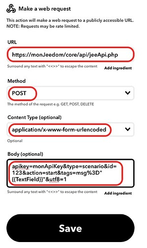

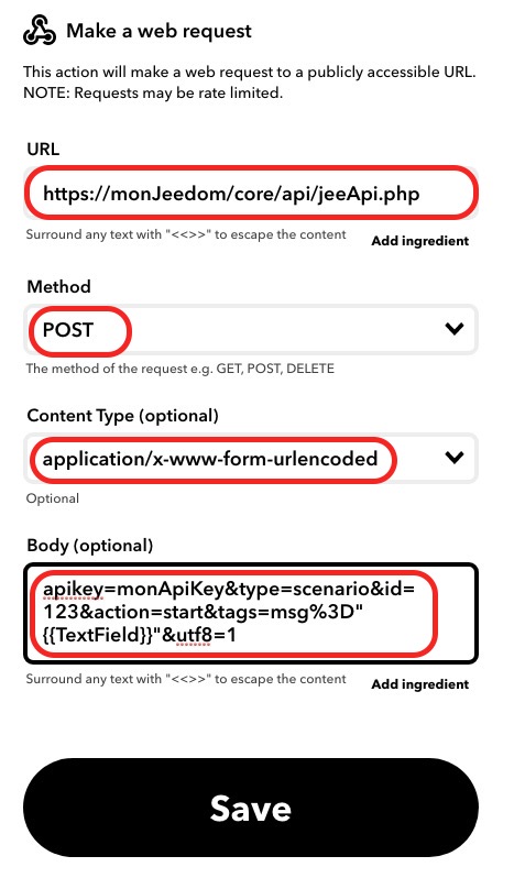

Helloo,
Tu peux t’inspirer de mon tuto ici où j’utilise des tags :
Super ça marche. Merci pour ta réponse. :slight_smile:
