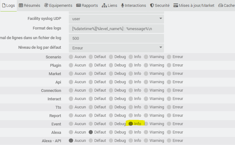

Où est-ce que je modifie ces logs event ? A quel niveau ?
Pour le retour d’état suite aux pertes secteur, oui je sais, mais là j’ai 3 lampes sur la même alimentation, ce n’est donc pas cette piste.
Edit:
C’est ici ?
Oui, ici, et augmente le nombre de lignes de façon assez significative : 500 → 10000
