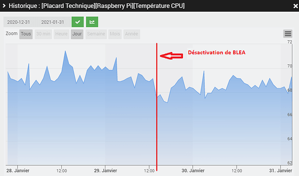

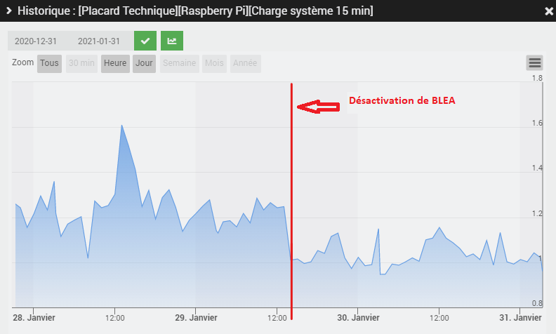

Je constate une légère baisse de la charge et de température.
Après comme le boitier du RPI est fermé, il faudrait que je créais une ouverture pour gagner plus en température (ou que je mette un meilleur dissipateur thermique)

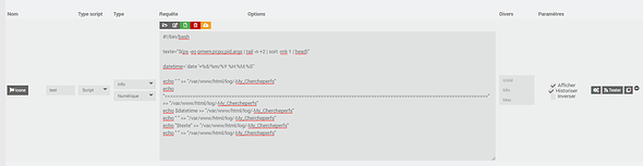

Le script est top, j’ai pu identifier un plugin qui consommait.
J’ai cependant un souci avec la date qui ne s’affiche pas dans le log (et message d’erreur date: extra operand ‹ %H:%M:%S › dans le log http.error), ça viendrait d’où?
Je suis sur un RPI sous Buster…

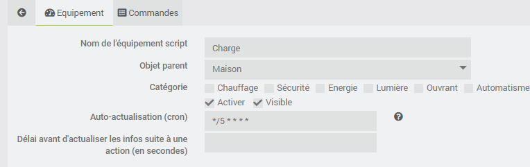

Je viens de mettre en place le script de cette façon
Tu auras le résultat dans les log du scénario.
Merci @Idaho947 je viens de trouver
