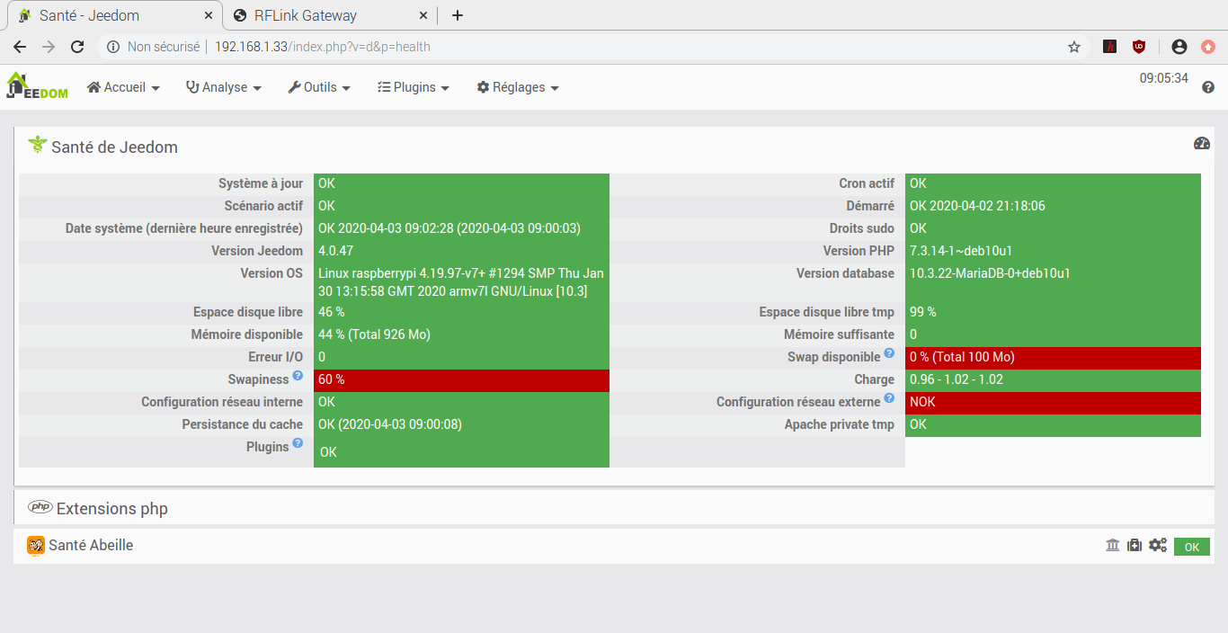

Maintenant j’ai encore une question concernant ces éléments j’ai ma PIzigate qui m’a détecté 4 thermomètres alors que de mémoire j’en ai que 3, est-ce qu’il y a un moyen de retrouver physiquement ce 4éme thermomètre ? je sais cela parait incroyable…
Peux tu partager une capture d ecran de la page santé ?
Voilà
Ca c est la santé de Jeedom. J’ai besoin de la santé du plugin Abeille.
