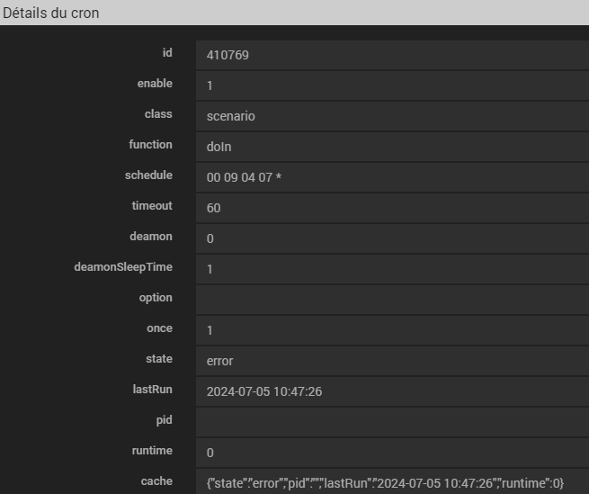

Bonjour j’ai un scenario qui plante depuis 2 jours à 9h00
j’ai essayé de relancer la tache via le moteur de tache, l’erreur persiste
quand je recherche quel est le scenario fautif, je ne vois pas son nom
j’ai recherché dans mes scenarios ceux qui pourraient se lancer à 9h00 et je ne trouve pas en général je ne mets jamais d’heure à 00 pile
dans la log:
Erreur sur scenario::doIn() : Too few arguments to function scenario::doIn(), 0 passed in /var/www/html/core/php/jeeCron.php on line 78 and exactly 1 expected
A-t-on un moyen via l’ID peut être de trouver ce scénario ?

Ça ne fonctionne pas
C’est un ID du moteur de tâche pas du scénario
Mais je pense avoir trouvé
C’est un scénario qui contient un bloc
A 900
Qui envoie un message False
