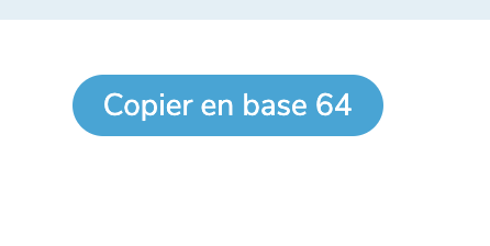

ID client RTE et ID secret en base 64 à récupérer ICI
je viens d’installer le plug in pour tester, mais j’ai un message d’erreur. Je suppose que j’ai mal indiqué ID client RTE et ID secret en base 64 à récupérer ICI
Il faut les mettre les 2 à la suite ? séparer par un espace ?
J’ai tout mis à la suite sans espace ca ne fonctionne pas non plus.
voici le message d’erreur : getResourceRTE ----- CURL return code: 400 URL: https://digital.iservices.rte-france.com/open_api/ecowatt/v4/signals
Merci pour votre aide
non, il suffit de copier en base64 sur le site rte et coller coté paramétrage du plugin surJeedom :
Pas de concatenation de champs
Attention, le plugin ecowatt taggué ne permet pas la recup des données ecowatt
il faut utilisé soit Rte Ecowatt Tempo, soit RteSync (ils n’ont pas de tag sur community à ma connaissance)
Norbert
Pour rteEcowatt, la doc est là: Plugins Jeedom | Documentations plugins Jeedom
desolé je n’avais le bouton sur le site…
