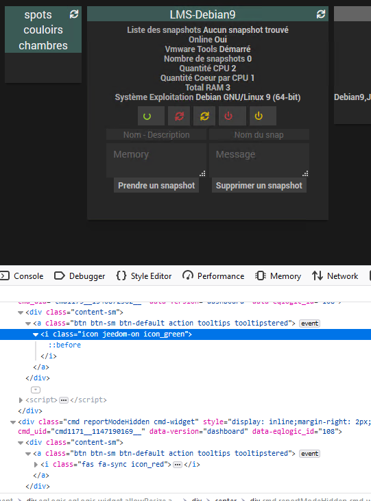

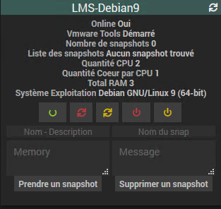

Par contre, les icônes de type Jeedom ne sont pas alignées dans les cases, il y a un espace qui suit derrière
Le rendu est le suivant :
le rendu est ok sur le fas fa-sync, mais le rendu n’est pas bon sur le icon jeedom-on

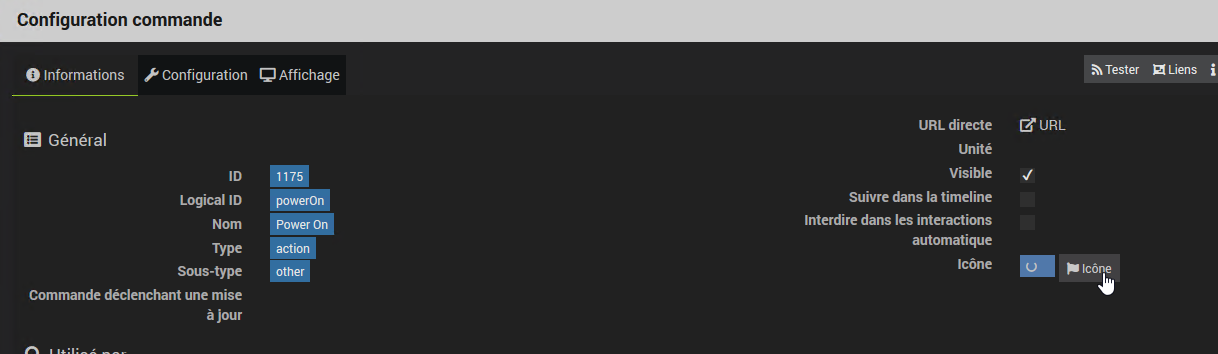

Etape pour reproduire le Bug :
Appliquer une icone de la façon suivante

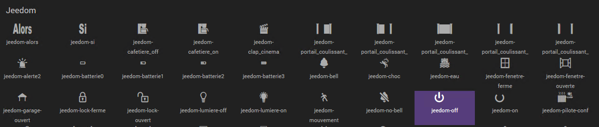

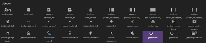

Et là dans le dossier jeedom on voit que les icones on et off sont décalées par rapport aux autres
J’ai à vu d’oeil l’impression que ce sont les seules.

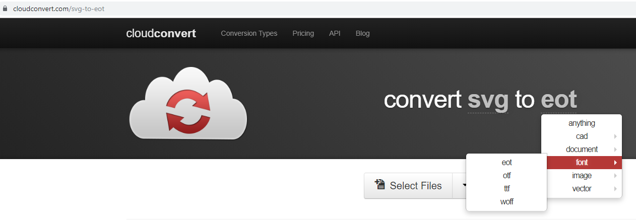

Je pensais que tu l’avais loadé dans un soft et modifié. De mémoire y’a pas mal de convertisseur en ligne pour ces formats, à voir
par exemple SVG to EOT | CloudConvert
