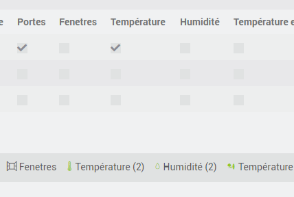

J’ai un icon résumé général (en haut a droite) qui ne disparaît pas malgré les cases a cocher « remonter dans le résumé global » décochées dans chaque objet comportant ce résumé.
Avez-vous une explication ?

exemple : humidité :
Il faut que l’info remontée change. Ce n’est pas immédiat.
L’opération a été effectué hier, et les infos (humidité) remontent …toutes les ~30 min. …

Quand je clique sur lcone, j’ai 3 objet qui sont remonté… Les 3 ou j’ai bien décoché la case comme dans mon exemple…

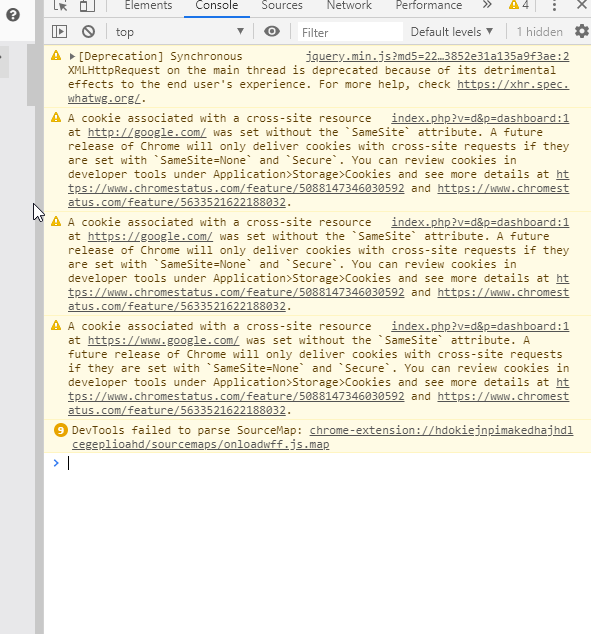

Aucun log bizarre, erreur js (F12/console) etc ?
re :
le F12/console :

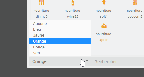

Question qui n’a rien a voir directement mais comment as-tu coloré les icones ?

C’est HS mais dans la configuration des résumés tu peux choisir l’icône de chaque catégorie et donc choisir des icônes de couleurs tout comme pour les widgets/commandes à condition que tu aies bien activé l’option correspondante.
…pour la couleur … :
Ludis
A j’ai pas le choix des couleurs. C’est en V4 peut-être ?
Oui, uniquement V4
