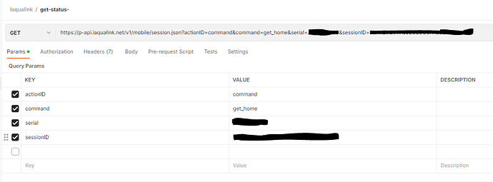

Hello @audi68
pour réucpérer les infos de ton devices, maintenant que tu as son serial number et le sessionID:
hello, merci pour toutes ces infos très utiles, j’ai bien suivi le tuto, j’arrive pour récupérer les infos de mon device et le json me renvoit OFFLINE, une idée d’ou ca vient ? Sur la page web iaqualink c’est aussi offline, alors que via l’app mobile, c’est online.
Cela ressemble à la troisième comm de ce post, vérifie le Serial number, le offline n’est pas forcément le problème surtout si il répond par l’application.

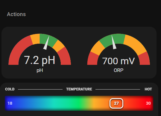

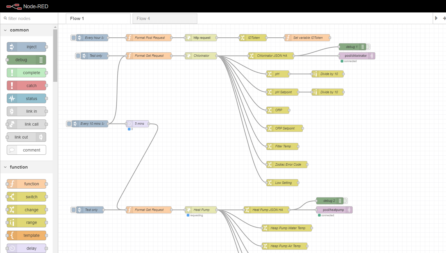

Bonjour @DJo86 , sur le forum international, j’ai fini par trouver la solution avec NodeRED pour connecter home assistant à mon chlorinator Zodiac eXO et ma pompe à chaleur Z400 iQ : Jandy iAqualink Pool Integration - #378 by Tico - Custom Integrations - Home Assistant Community
Sympa l’image avec PH et tout le reste. Par contre, je ne me vois pas utiliser node red…
@Vortex Merci pour ton retour. N’hésites pas à me dire si ça fonctionne toujours après la mise en service de ton appareil ! Bonne journée !
@DJo86 nodeRED c’était la première fois pour moi aussi et çà s’est très bien passé :slight_smile: Installé en 1 minute sur docker, l’interface est très intuitive, facile de trouver des infos dessus, à fonctionner du premier coup. Si tu cherches à récupérer tes données zodiac, aujourd’hui çà me semble la solution la plus simple. Au plaisir de t’aider
je le mets ici aussi, la correction de Tico:
Dans les 2 noeuds « Format Get request » de nod-red, il faut changer
msg.headers[‹ accept-encoding ›] = ‹ gzip ›;
par
msg.headers[‹ accept-encoding ›] = ‹ * ›;
et ça marche.

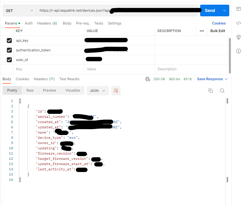

Je découvre le sujet sur iAqualink. J’ai un robot Zodiac qui est pilotable via l’appli iAqualink.
J’ai fait un POST et ça me renvoie bien les infos mais le GET pour obtenir le SN me revoie une erreur.
Voici les champs présenté lors du POST

Pour le GET, que prendriez vous comme authentication_token et comme user_id ?
C’est bon pour moi, faute dans l’adesse, j’avais mis ‹ device › et non ‹ devices ›… My bad…
