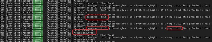

depuis quelque temps, j’ai un comportement qui n’est plus comme avant.
J’utilise le pluggin pour demarer mon poele a granulé.
j’ai reglé confort une temperautre de 21.3 et eco une th de 18.5
J’ai reglé une hystérésis de 1°c.
Tous les jours comme aujourd’hui à 17h je passe en confort.
Encore aujourd’hui mon poele demare alors que la temperature n’est qu"à 21.2, avant il me semble qu’il démaré à (temp_de_consigne - hystérésis) soit 20.3 ou 20.2.
Idem. le soir s’il s’eteind à sa temperture de 22.4 (21.3+1) il se coupe mais mais si la temperature descent juste de 0.1c à 22.2, il se rallume. pas top pour un poele.
Je n’avais pas se comportement avant l"été il me semble.
Loic , bug ou changement de comportement ?
cf mes log de déclenchement.

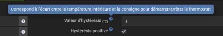

Bonjour Loic
c’est bizarre ce que tu dit car moi j’ai bien une hysteresis positive et négative .
Seb 28 n’aurait pas la case "Hysteresis positive coche "dans les paramètres avances ?

ok avec toi, si je donne une consigne 23 et il ne descend pas en dessous. sauf que là il
ne tiens pas compte de la consigne mais il tiens compte de consigne + hysteresis.
si je mais 23°c et hysteresis de 1 il doit couper à 24 mais comme tu dis se reclencher à la consigne de 23 ? non ? alors que là il se re-enclenche à 23.9 .
sinon oui j’ai coché la case positive, pour ne pas qu’il se déclenche la nuit , mais cette case doit fonctionner pour (consigne - hysteresis) soit 23°c -1 = 22°, donc pas trop le sujet.
J’ai bien le comportement décrit par Loic dans mon système avec l’hystérésis positive coché. En dessous de la température de consigne ça s’active, au dessus de la température de consigne + hystérésis, ça se désactive :wink:

tu as cocher la case Hystérésis positive dans les paramètre avancé ? pour avoir une mise en marche dès que la température demandé est atteinte il faut cocher cette case sinon l’Hytérésis est prise en compte à la baisse et à la hausse.
