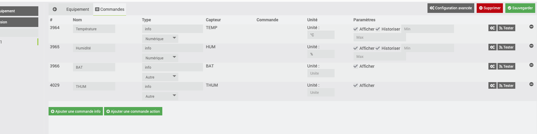

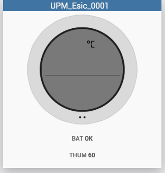

J’ai appliqu& le widget hygrothermographe sur toutes mes sondes Mi aqara et netatmo et impossble d’avoir l’affiche sur une sonde RFlink je ne comprends pas pourquoi. le widget reste vide.
J’ai bien mis les unités et les noms des commandes.
Merci pour votre aide
Tes commandes ont bien les generic type luminosité et humidité ?
Merci ! c’etait ca. Par contre pour que ca s’affcihe apres avoir mis les bons types generic il faut remettre un autre widget et appliqauer a nouveau le widget hygrothermographe
Oui c’est normal c’est du au cache des widgets
