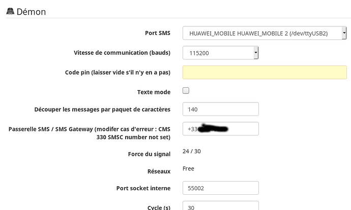

Le plugin SMS voit bien la clé sur le port ttyUSB1. Statut et config ok.
Bémol cependant, le log me signale :
[error] ; [’^RSSI;24’,’^HCSQ;’‹ LTE",56,50,226,30 ›] /et la led bleue sur la clé clignote …
Fait un screen de ta config pour voir.

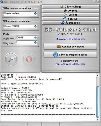

J’ai débranché la clé du rpi. J’ai vérifié les caractéristiques du firmware avec DC Unlocker sous windows :
J’ai rebranché la clé sur le rpi. Dans le plugin SMS le port de la clé a disparu.

Pourquoi avoir caché le numéro de la passerelle qui est commun à tout ceux qui ont un abonnement Free?
Pour le reste, j’ai la même chose. Sauf le découpage à 300.
