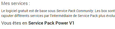

J’ai le pack power V1
voila le screen du marcket
