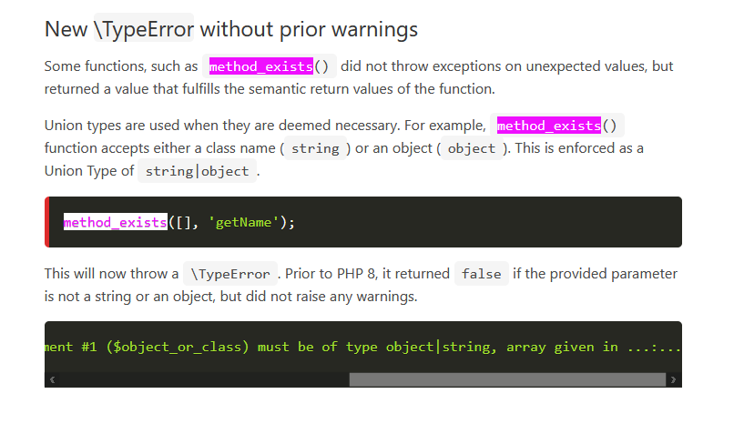

il faut remplacer method_exists par PHP: is_callable - Manual pour php8.
Ce serait bien de continuer ce sujet, histoire de regrouper dans 1 topic les TODO pour passage en PHP8 sur un topic. Même si on le corrige pas de suite.
Je suis pas sur c’est pas php8 non plus ca
Pas sur non plus…
il faudrait juste plus passer de array… ou un try catch
source : PHP 8.0: What's New and Changed • PHP.Watch (comme disait @kiboost)
Ha, oui au temps pour moi, je pensais que method_exists était supprimé à cause de sa différence avec is_callable qui peut induire en erreur:
When used in class context, is_callable returns true for class methods that are accessible ie public methods but method_exists returns true for all methods - public, protected and private. function_exists does same thing as method_exists outside class contexts.
source stackoverflow
