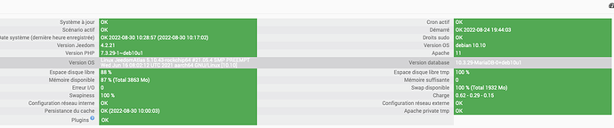

J’ai la dernière version de jeedom, la page santé est OK

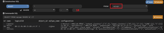

OS/DB → Administration base de données
