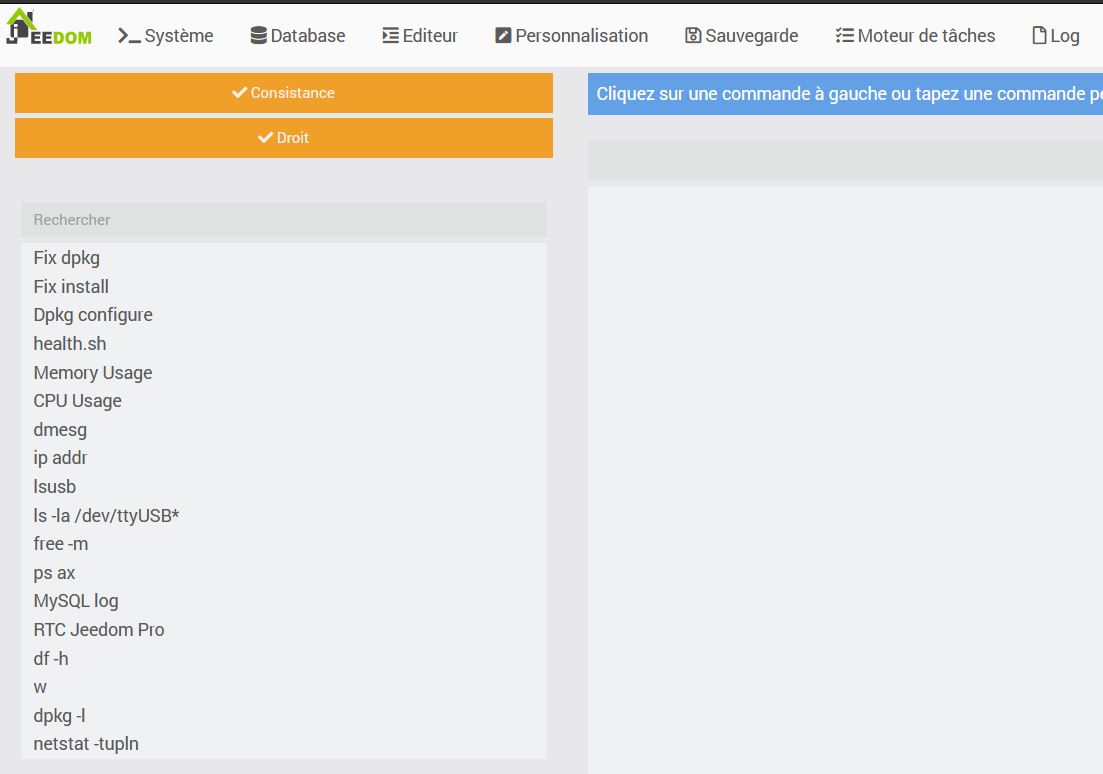

Connection réussie avec mozilla, que dois-je faire ?
cache le mot de passe non?
c’est celui par défaut, il y a pas trop de risque :slight_smile:
Oui je l’ai trouvé sur le net !
Voici ce que j’ai à l’écran :

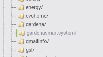

J’ai trouvé les dossiers des plugins gardena, que faut-il faire ?
Peut-on les supprimer sans risque ?
