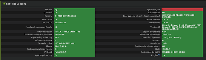

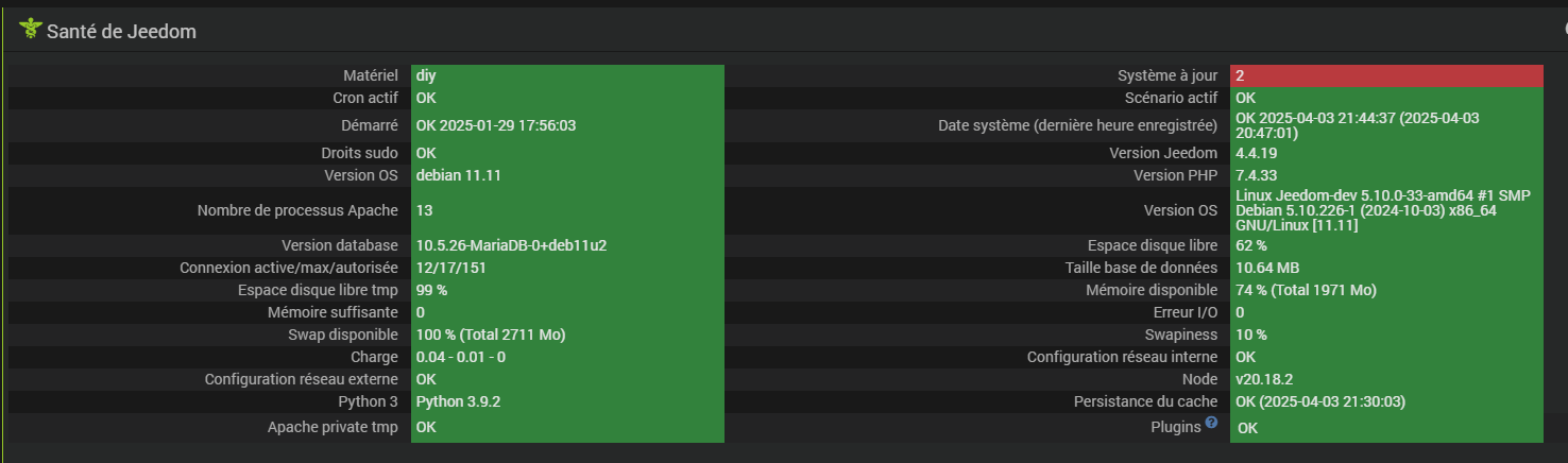

Santé de la VM de dev/test :
Les 2 plugins à mettre à jour sont ceux que je développe. Ce point n’est pas bloquant.

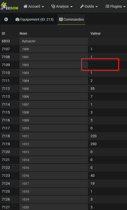

Le résultat :

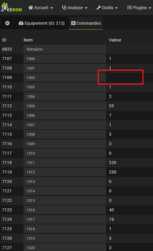

Pourtant la valeur de la commande n’a pas été actualisée.

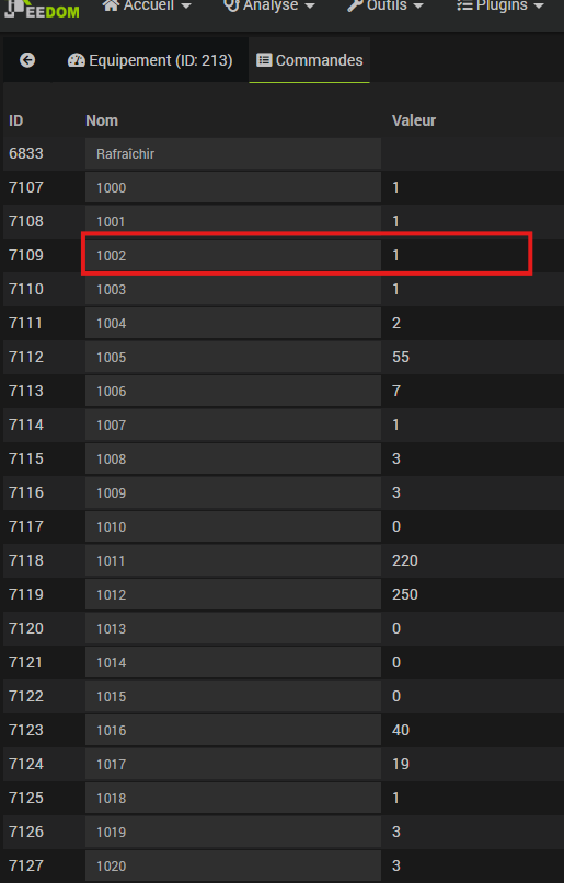

En actualisant la page, toutes les valeurs sont affichées :
Je n’ai rien modifié au code du plugin entre la première capture et la seconde, j’ai juste actualisé la page (et ça a mis trèèèès longtemps, brave a d’ailleurs proposé de forcer la fermeture de l’onglet).

Rien de particulier, je voulais juste savoir la valeur de la commande était correct
Histoire de savoir si c’était vmt jeedom (le cache) ou l’affichage.
Si tu vas dans la config avancée sur la commande tu devrais voir (ou pas) la valeur. A vérifier lorsque celle-ci ne s’affiche pas dans la liste
Ah oui, j’avais vérifié ça aussi mais c’est vrai que je n’ai pas mis la capture. Oui, la valeur était visible dans la config de la commande. C’est d’ailleurs cette valeur-là qui a été affichée lors de l’actualisation de la page.
