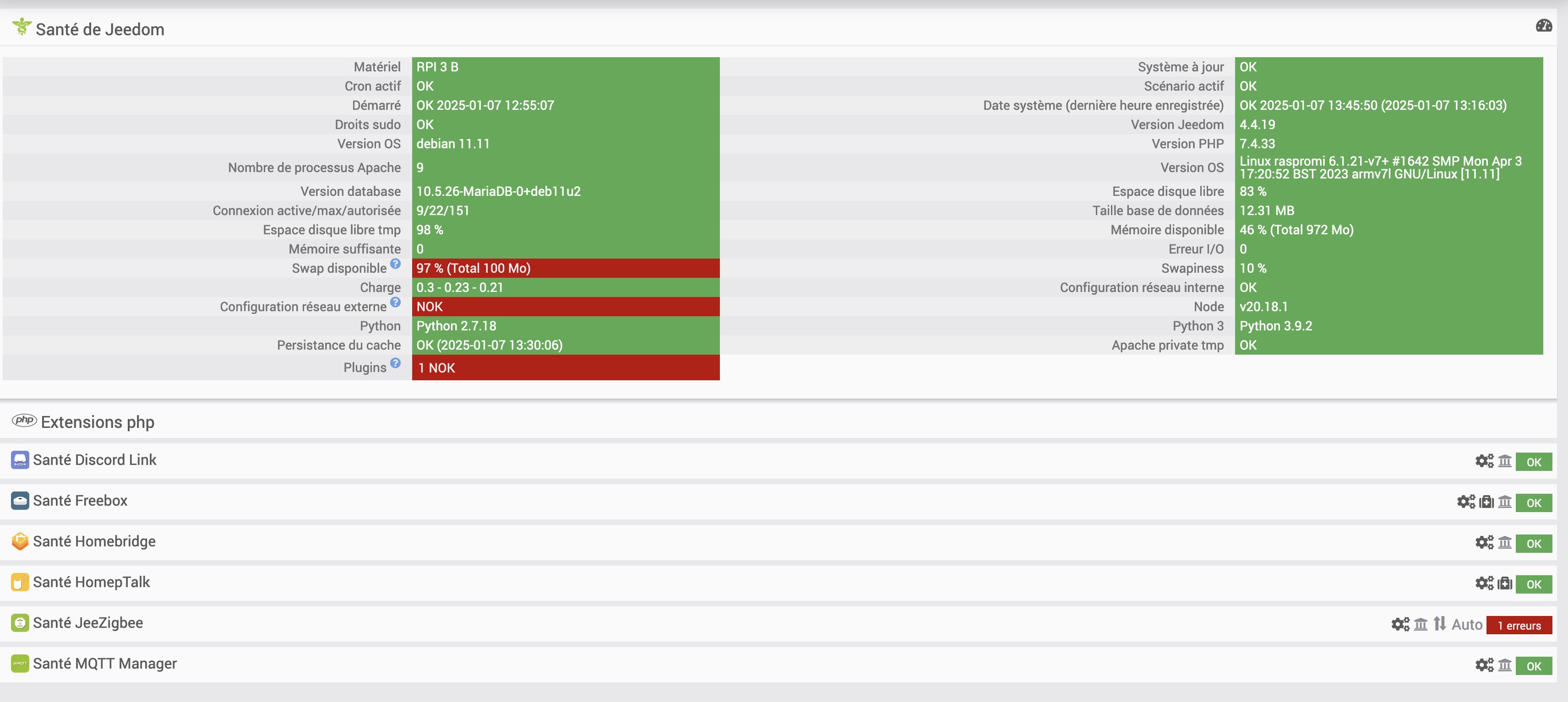

voici ma santé, j’ai même tenté un rollback de mon système jeedom sur une sauvegarde du 5/01… rien n’a faire…
mon système est bien à jour et oui malheureusement j’ai suivi cette procédure sans succes.
Suite à mon rollback sur mon ancienne sauvegarde, en repassant en 1.42 , sur le port de ma clé, c’est remonté ! mais quelle galère ! merci pour votre aide
Ton swap il était 97% utiliser qui n’est pas normal. C’est étonnant que en redémarrant jeedom ça pas fait chuter le swap.:thinking:
100Mo de SWAP, 1Go de mémoire, c’est une config vraiment minimaliste !
Déjà regarder ici si c’est OK : Swap diminue en permanence - #35 par ngrataloup
