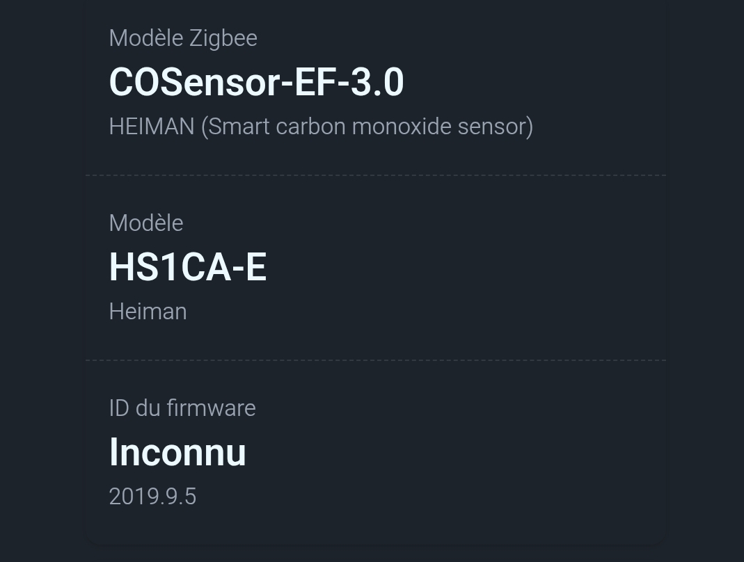

ZigBee COSensor-EF-3.0 HEIMAN (Smart carbon monoxide sensor)
    "battery": 100,
    "battery_low": false,
    "carbon_monoxide": false,
    "last_seen": "2026-01-06T19:36:15.100Z",
    "linkquality": 255,
    "tamper": false

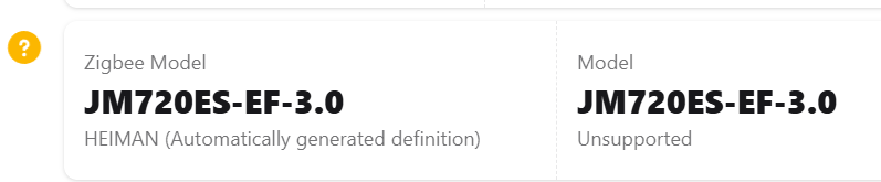

Zigbee2MQTT me détecte ce modèle :
J’ai été voir directement sur le site Heinman : https://www.heimantech.com/product/?id=137&type=detail
Il est clair que je n’aurais pas le droit de voir le taux de CO avec ce matériel :roll_eyes:
