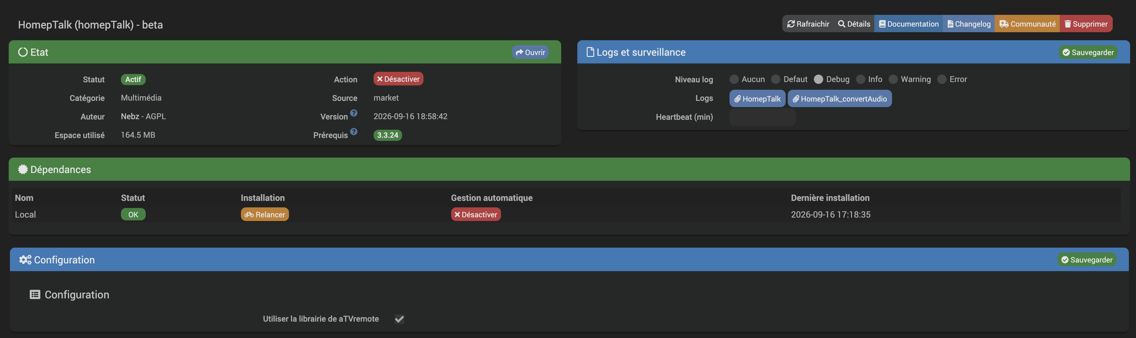

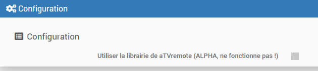

j’ai mis à jour le plugin en stable, il utilise maintenant directement airplay2 et intègre la lib atvremote, il n’est donc plus nécessaire de mettre le plugin atvremote pour que ça fonctionne.
Bsr, je viens de faire la Maj du plugin homeptalk en version 2026-09-16 19:04:54 , mon HomePod ios27 reste muet… “Utiliser la librairie de aTVremote” est bien coché, j’ai loupé un truc ?
Il faudrait donner les logs en mode débug pour aider
Essaie de refaire un Scan.
Par contre il serait bien d’avoir une fonction pour décocher “Utiliser la librairie de aTVremote” pour les bornes air port express ancienne génération sinon elle ne fonctionne plus.

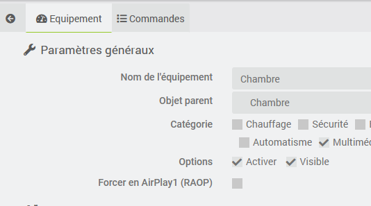

Puis, j’avais dans le lot une enceinte Sonos qui renvoyait une erreur:
2026-09-16 23:35:58 homepTalk Impossible de trouver le device pour xx.xx.xx.xx:7000
La mise à jour de ce matin a permis de forcer le l’Airplay 1, et si je ne peux vérifier sur place l’émission du son, je peux confirmer que je n’ai plus le message d’erreur renvoyé par Jeedom lors d’une action :slight_smile:
