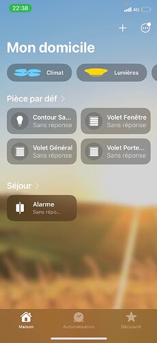

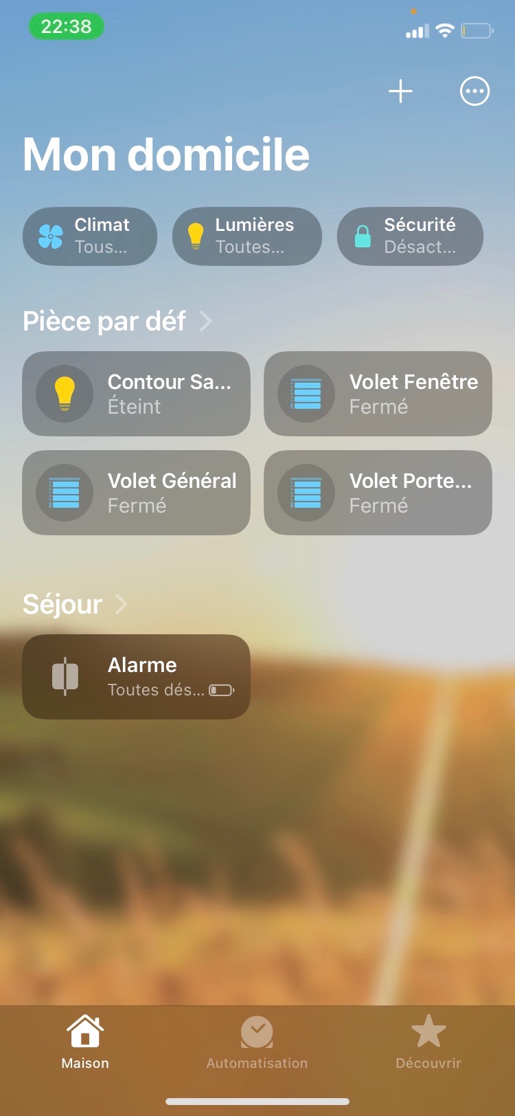

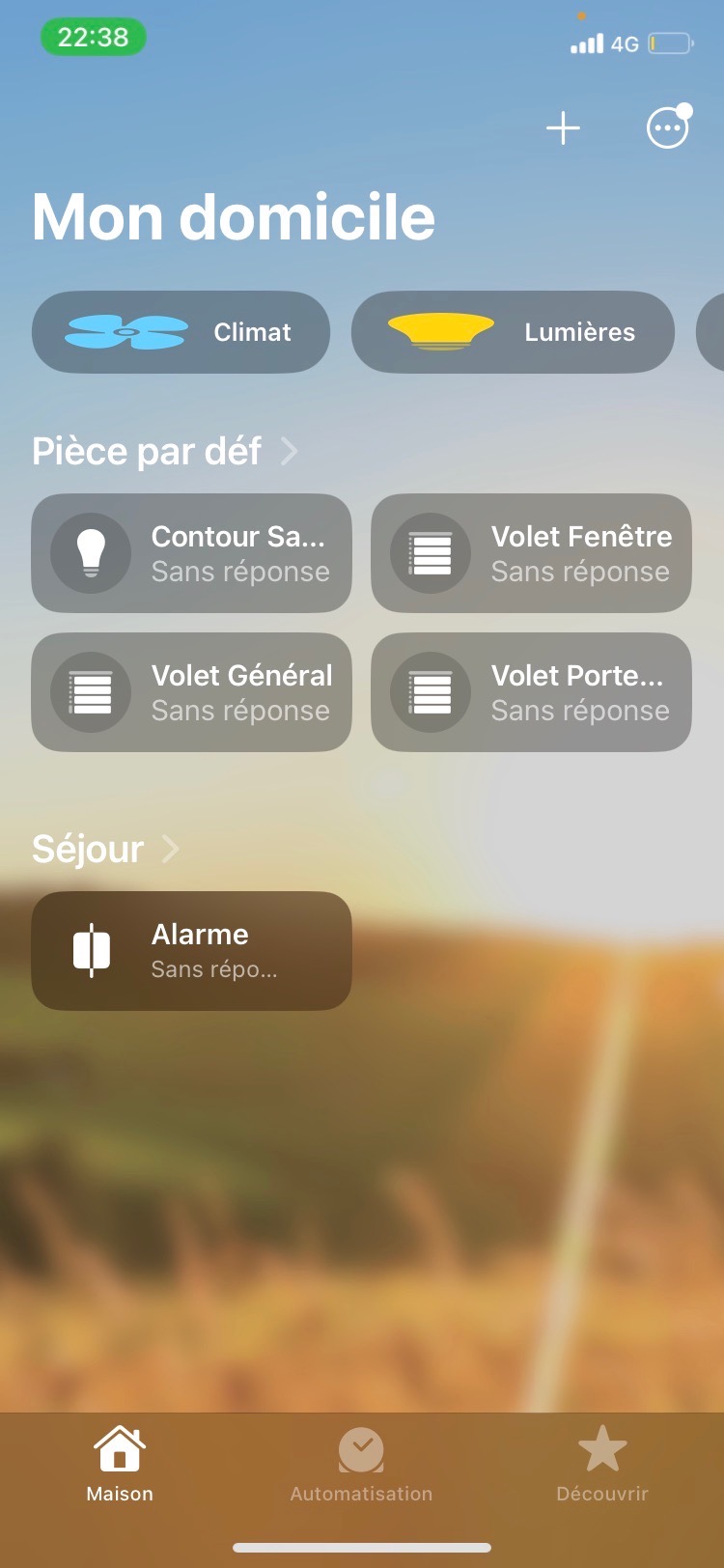

J’ai un soucis avec HOMEBRIDGE / HOMEKIT.
En Wifi Local, tous mes équipements répondent correctement mais en 4G, ils affichent « Sans réponse ».
Est-ce un Bug? Une erreur de parametrage?
Bonjour, je vous renvoi à la documentation, il faut un concentrateur homekit (homepod, appletv) sur le même réseau que le pont pour avoir un accès à distance.
