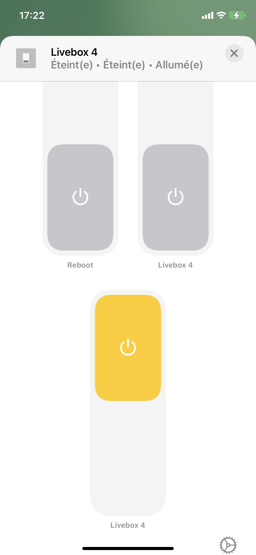

Non, cela renomme l’accessoire mais pas chaque bouton, ci-joint ma config pour cet objet
Et le résulat dans Maison :
Je sèche un peu pour arriver à différencier les 2 boutons :slight_smile:
A part faire un virtuel pour un des deux je vois pas trop… ou alors avoir un état c’est pas mal aussi un état :wink:
Ok, je vais creuser du côté du plugin Virtuel. Merci !
