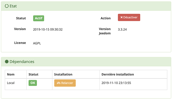

J’ai trouvé cette ligne dans les logs:
[11/11/2019, 10:26:55 AM] [Jeedom] Synchronisation Jeedom <> Homebridge…
(node:4281) MaxListenersExceededWarning: Possible EventEmitter memory leak detected. 11 didFinishLaunching listeners added to [API]. Use emitter.setMaxListeners() to increase limit
Je pense qu’il y a effectivement une limite qqpart, ou faut-il configurer la variable emitter.setMaxListeners() ?
