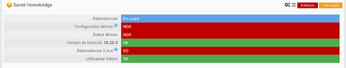

La première chose c’est de fournir le log homebridge_dep. Collez le ici en utilisant l’icône </>

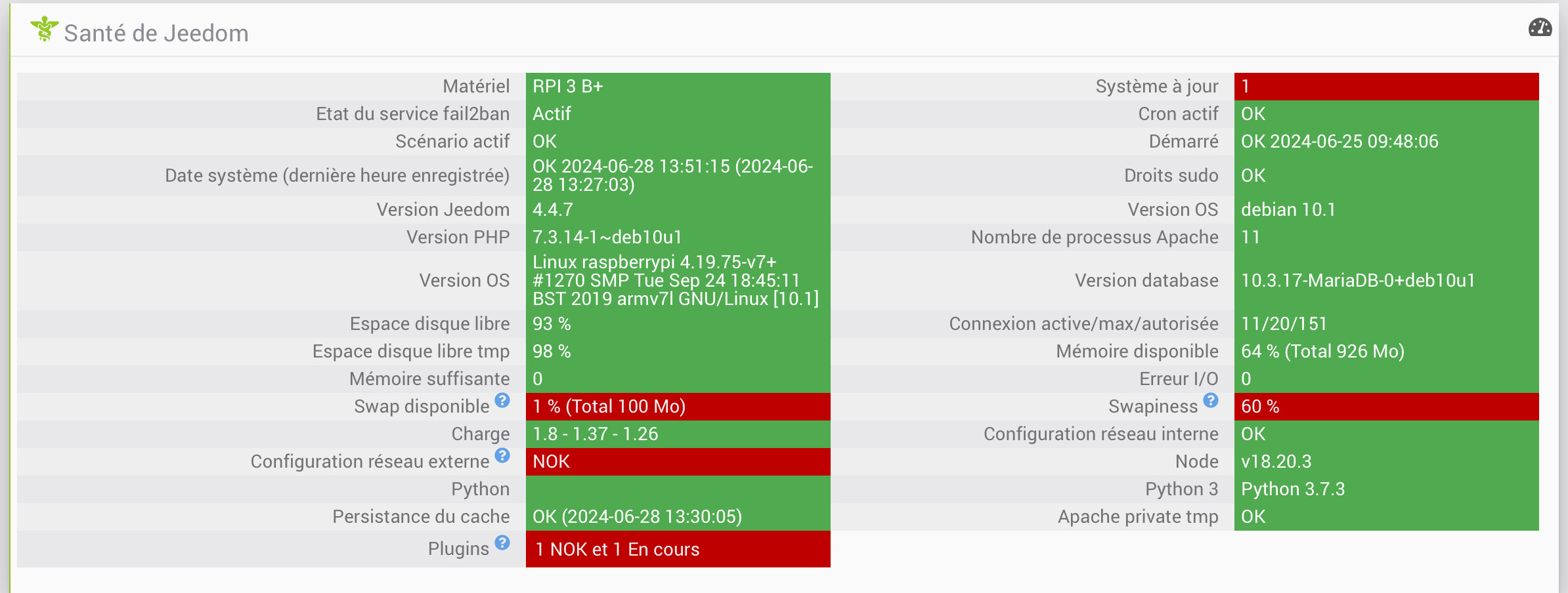

La seconde est de fournir la page santé. (Une capture)
C’est dommage que vous ayez fait tout cela, vous avez probablement perdu le lien avec l’app Maison dans la manipulation.

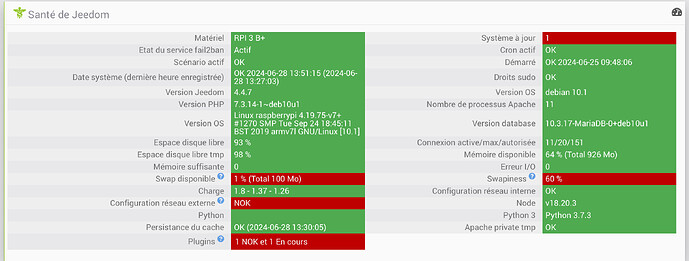

la santé générale s’il vous plait pas que du plugin.
J’avais mal compris, voici!
Peut-être le problème de swap qui cause ça… il ne parvient pas à se connecter pour télécharger homebridge…
Comment faire pour libérer de l’espace? Il s’agit d’un RPI qui est utilisé uniquement pour Jeedom, je suis un peu surpris…
100M de swap ça me semble minuscule.
mais comme vous êtes toujours en buster (debian 10) et que celle-ci n’est plus supportée dans 3 jours, à votre place je repartirais sur une installation propre et une restauration de jeedom avec une sauvegarde.

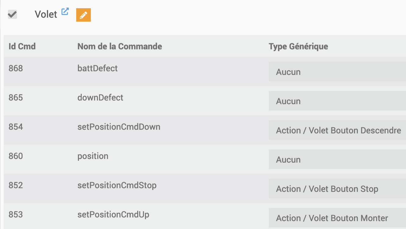

Il me semble avoir bien paramétré les types génériques, mais ça ne fonctionne apparemment pas…

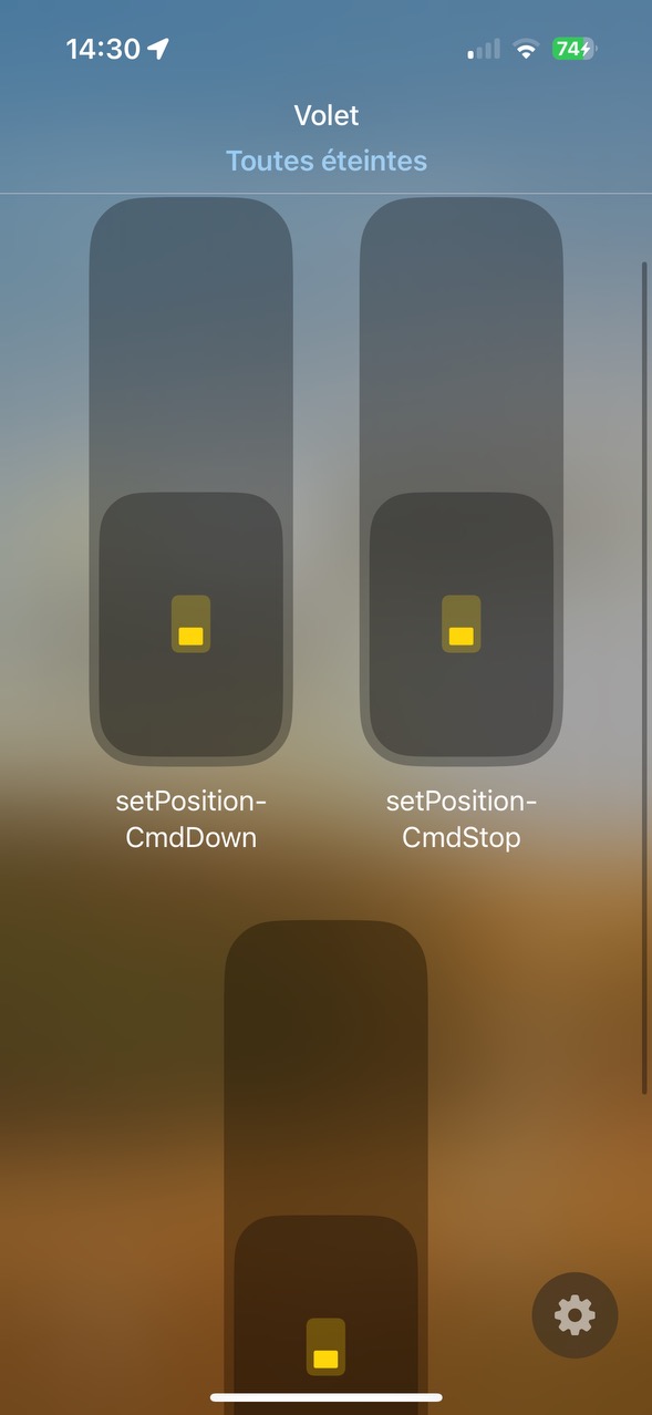

Voilà ce qu’on voit sur l’appli maison:
Logique, il n’y a pas de type générique d’etat des volets. Donc c’est juste des interrupteur puisque HomeKit ne sait pas si ton volet est ouvert ou fermé
