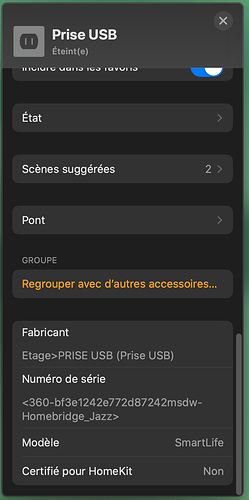

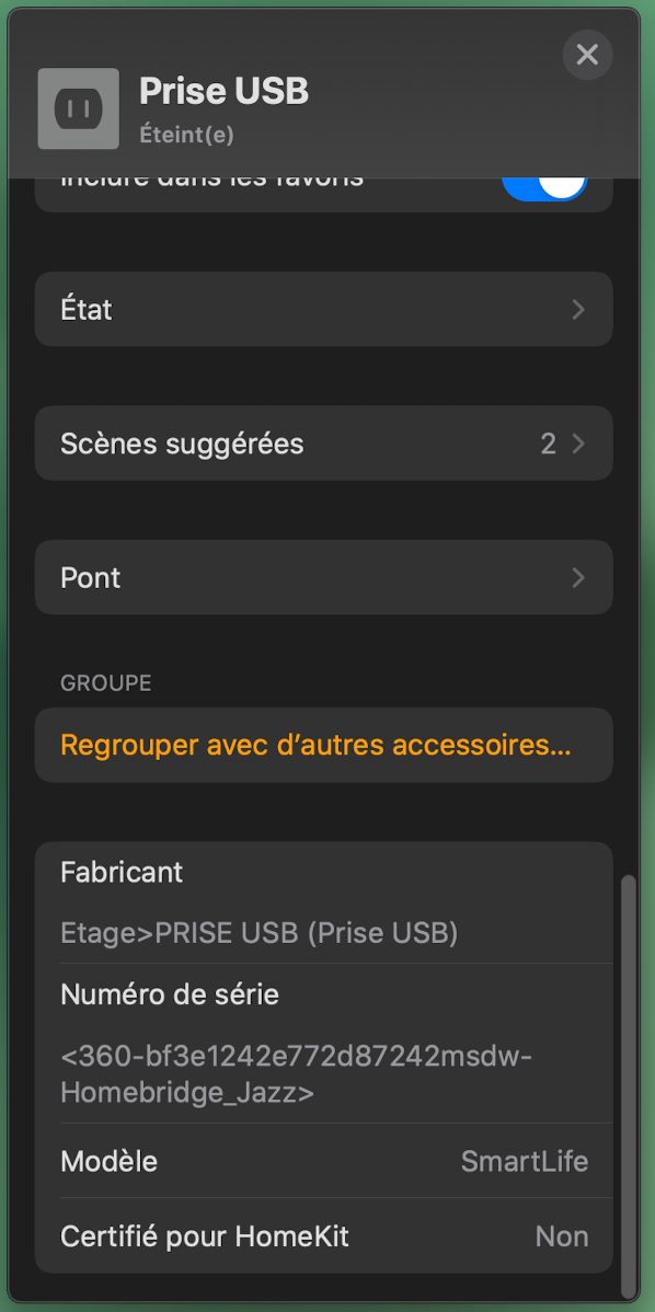

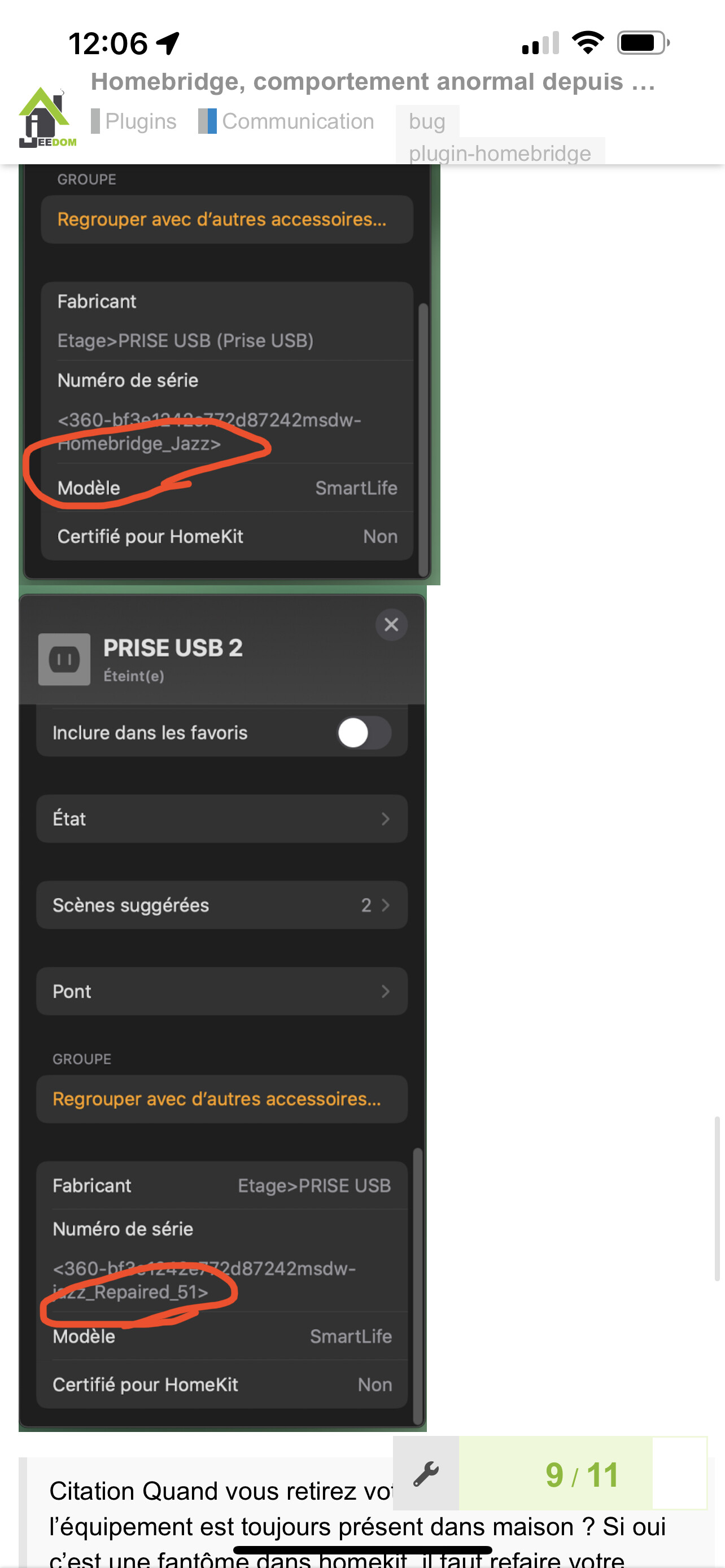

Depuis, dans HomeKit, des équipements sont visibles alors qu’ils sont désactivés dans Homebridge. L’inverse aussi, des équipements sont invisibles dans HomeKit (alors qu’ils fonctionnés avant) alors qu’ils sont bien activés dans homebrigde.

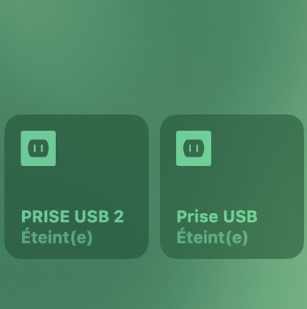

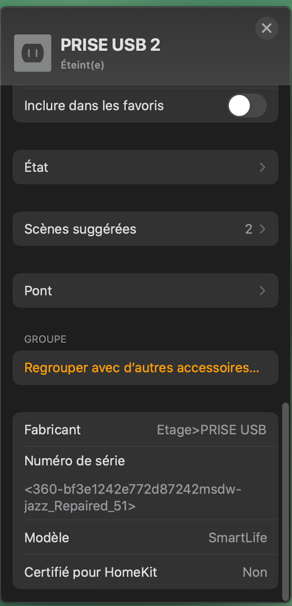

Tout les accessoires que j’ai renommés dans homebridge apparaissent 2 fois dans HomeKit, une fois sous le nom d’origine et une fois avec le nom renommé dans homebridge…
Par exemple, mon virtuel « V GARAGE » que j’ai renommé en « porte du garage », apparaît une fois sous le nom V GARAGE et une fois sous le nom porte du garage dans homekit.
Bizarrement, tout les équipements z-waves bugs dans HomeKit, surtout les volets ne fonctionnent plus dutout…. L’Etat ne remonte plus et tourne en rond dans homekit. Il y a aussi une grosse latence qui n’était pas là avant…

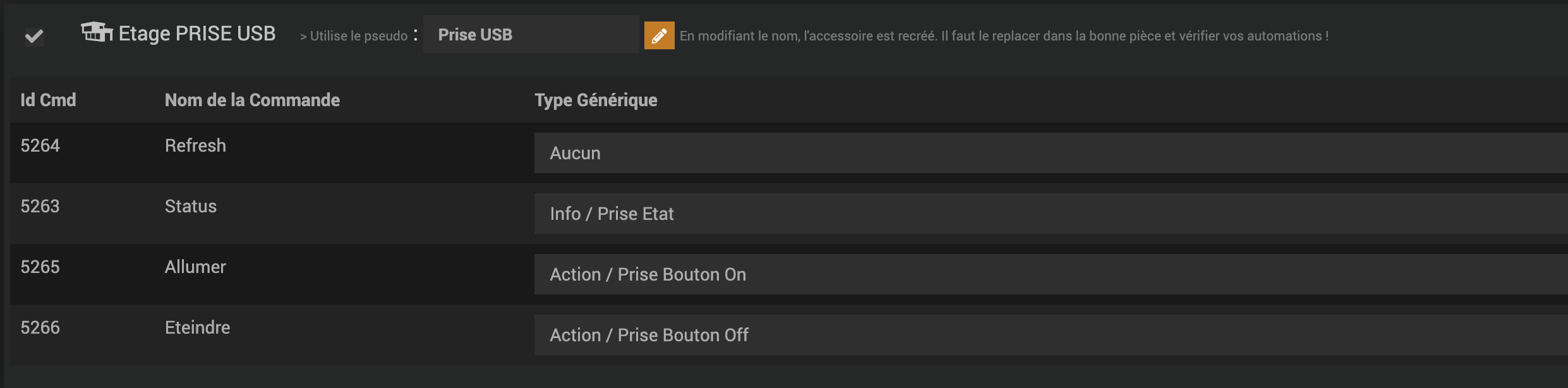

[1/2/2022, 8:55:56 AM] [Homebridge_Jazz] ┌──── Etage > PRISE USB > pseudo: Prise USB (360)
[1/2/2022, 8:55:56 AM] [Homebridge_Jazz] [DEBUG]  Vérification d'existance de l'accessoire dans le cache Homebridge...
[1/2/2022, 8:55:56 AM] [Homebridge_Jazz] [DEBUG]  Accessoire déjà existant dans le cache Homebridge
[1/2/2022, 8:55:56 AM] [Homebridge_Jazz] [DEBUG]  Suppression service :Prise USB subtype:360-5263- UUID :xxxx-xxxx
[1/2/2022, 8:55:56 AM] [Homebridge_Jazz] [DEBUG]     Caractéristique :Name valeur cache:Prise USB
[1/2/2022, 8:55:56 AM] [Homebridge_Jazz] [DEBUG]     Caractéristique :On valeur cache:false
[1/2/2022, 8:55:56 AM] [Homebridge_Jazz] [DEBUG]     Caractéristique :Outlet In Use valeur cache:false
[1/2/2022, 8:55:56 AM] [Homebridge_Jazz] [DEBUG]  Ajout service :Prise USB subtype:360-5263- cmd_id:5263 UUID :xxxx-xxxx
[1/2/2022, 8:55:56 AM] [Homebridge_Jazz] [DEBUG]     Caractéristique :On valeur initiale:false
[1/2/2022, 8:55:56 AM] [Homebridge_Jazz] [DEBUG]     Caractéristique :Outlet In Use valeur initiale:false
[1/2/2022, 8:55:56 AM] [Homebridge_Jazz] │ OK : Mise à jour de l'accessoire (Prise USB)
[1/2/2022, 8:55:56 AM] [Homebridge_Jazz] └─────────

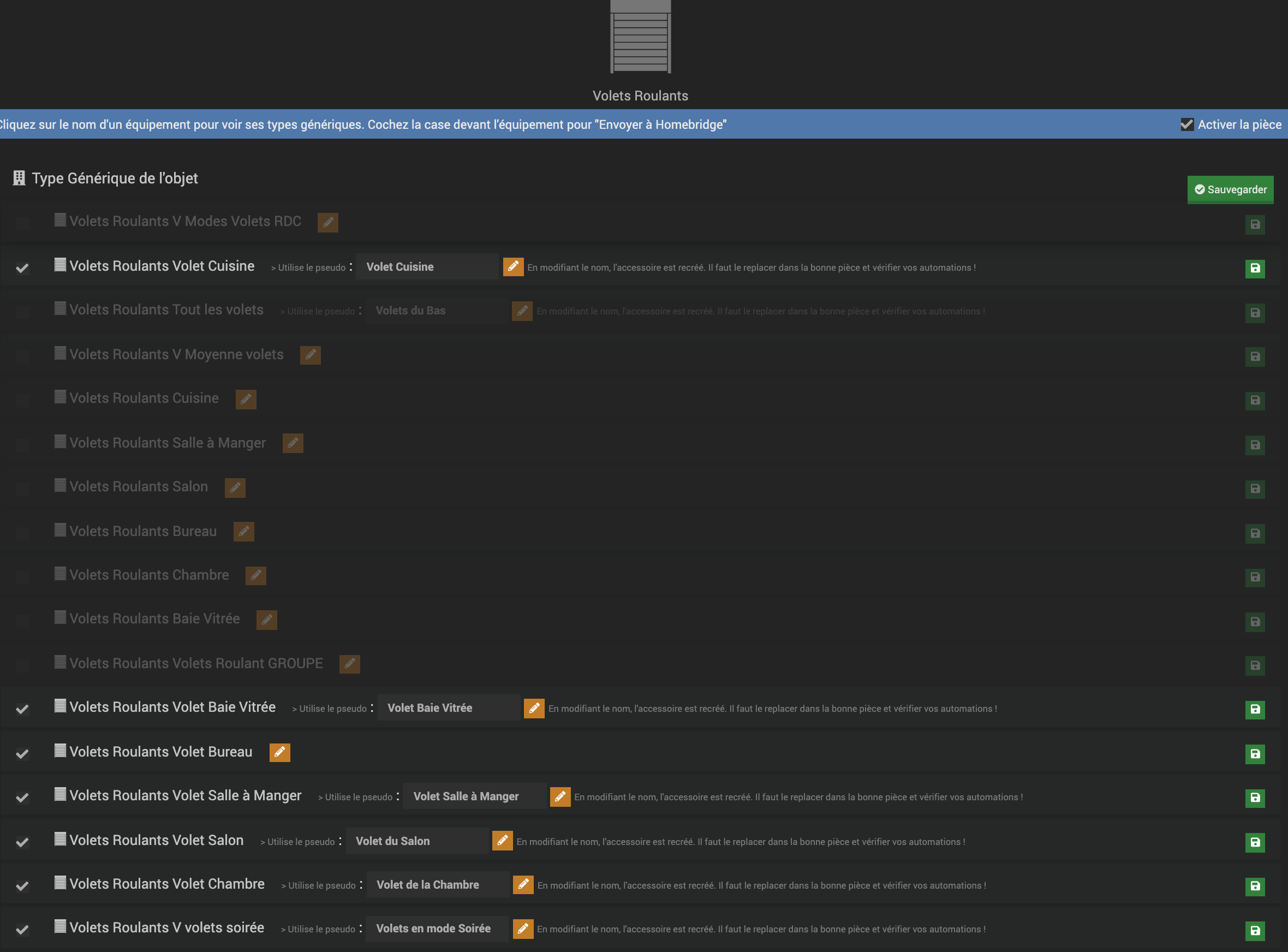

Par exemple,
la pièce « Volets roulants » est activée. Mes volets sont activés. Mais je ne vois plus mes volets dans les log en debug après un redémarrage du demon. Ils n’apparaissent pas dutout dans la liste. J’ai l’impression que tout les autres équipements sont eux visibles

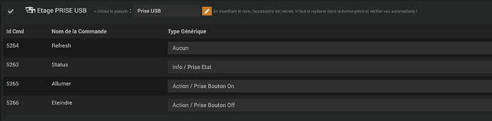

voila un exemple en capture:
Un seul equipement « prise usb »
Homekit voit 2 appareils:
Capture d’écran 2022-01-02 à 11.48.19
Citation Quand vous retirez votre pont de homekit, l’équipement est toujours présent dans maison ? Si oui c’est une fantôme dans homekit, il faut refaire votre domicile dans maison.
Non tout les équipements disparaissent après la suppression du pont
Sans les logs je ne peux pas vous aider… ajoutez également « debuginfo » (voir doc)
Comme on voit dans vos captures ils appartiennent chacun à un pont différent.

cette case n’est pas coché chez moi
Mais les pièces oui au début … ça permettra de voir si la pièce passe aussi. Et de voir si vraiment aucun n’y est.

Les premiers problèmes se sont manifestés par les volets qui ne réagissés plus via homekit.
Leurs valeurs d’état n’étaient plus mises.à jours.
J’ai commencé par les désactivés de homebridge. Ils étaient toujours présents dans homekit.
Après avoir fait « réinstallé et reparé » dans homebridge, les volets n’apparaissent plus dans homekit.
C’est qu’ils étaient plus valide. Il les a retiré du cache.
Pouvez vous me donner un accès à votre système ? Car vous me donnez les infos au compte goute et ça va prendre plein de temps
